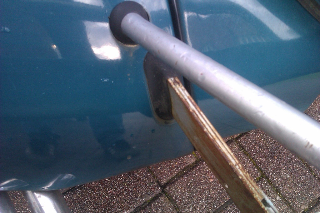

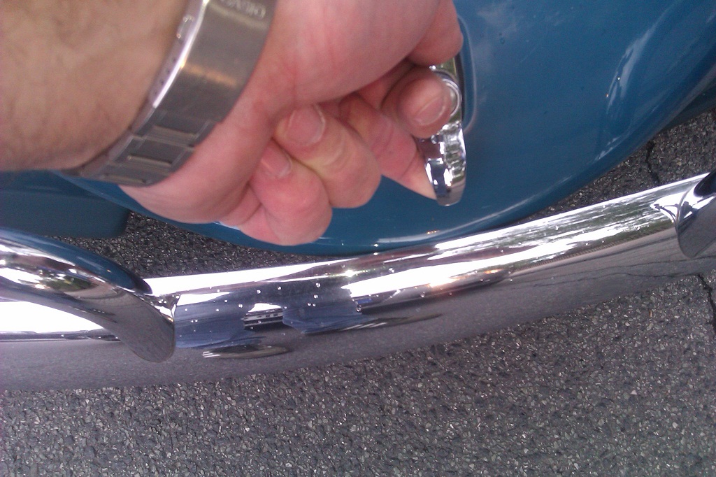

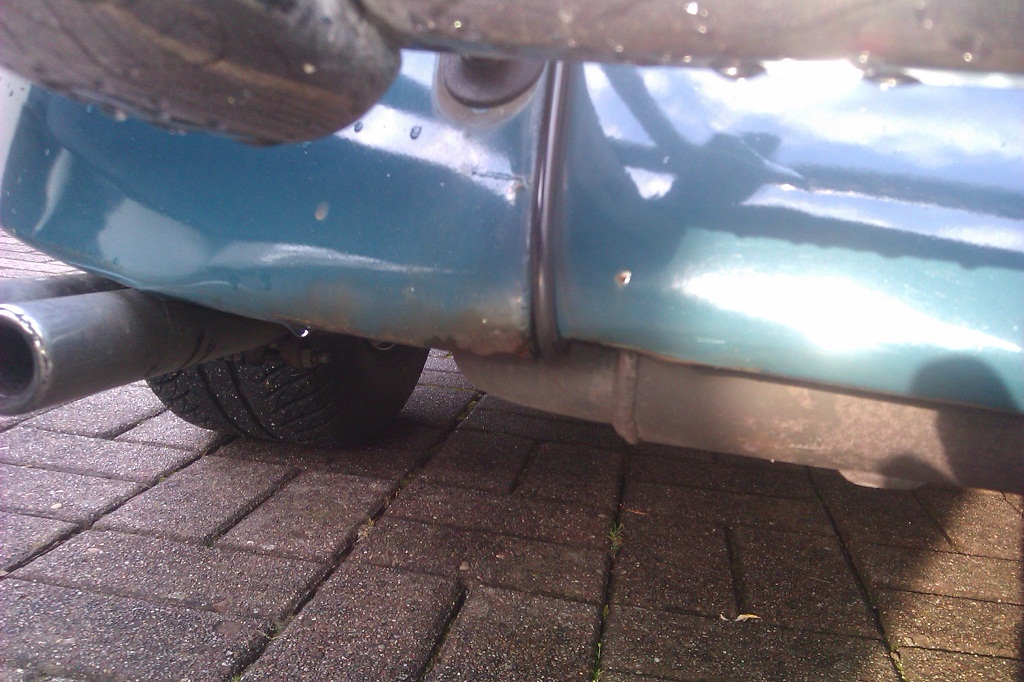

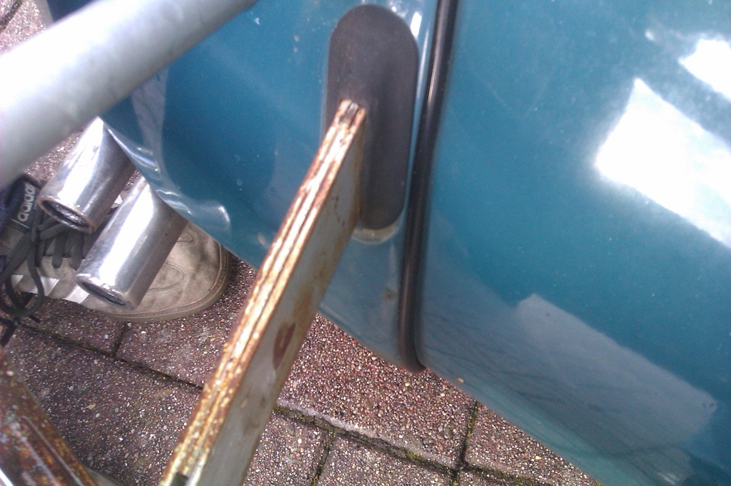

Ich hab einige Fotos gemacht. Wie ich finde, steht entweder die Stoßstange links hoch oder der Koti ist weiter runter gekommen. An dem Durchführungsgummi des Halters sieht man ja auch, dass da was verrutscht ist. Außerdem klappert ja jetzt der Auspuff am Koti...
Naja, hab am Di nen Termin in der Werkstatt. Mal sehen, was die dazu sagen. Nebenan ist auch ein Gutachter, ansonsten gehts zu dem..;-)
Kante Koti - Abschlussblech
Dreck unterm Gummi jetzt zu sehen
Stoßstange sieht iwie schief aus
Haube kommt nicht mehr an der Stoßstange vorbei

Na da wird dir die Omi mal eiskalt eine kleine Falte in die Endspitze gedrückt haben. Dann wandert der Koti leicht nach unten. Siehste mitm bloßen Auge nichtmal aber auf ner Richtbank könnte man es wahrscheinlich messen. Ich würde in dem Fall die Endspitze wieder etwas nach hinten ziehen.
