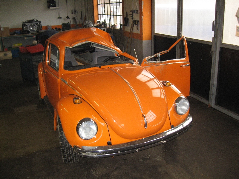

Der Pate hat den Käfer, in den der Motor ursprünglich kommen sollte, hingerichtet:
gradl 1.jpg (276.05 KiB) 7537 mal betrachtet
Gradl 2.jpg (260.74 KiB) 7537 mal betrachtet
MIttlerweile hat er einen anderen 03 gekauft, aber dieser ist einfach zu schade, um ihn zu entsorgen.
Das Auto hat eine wahnsinnig gute Substanz, kaum Rost.
Leider ist halt das Dach hinüber, auch die B-Säule links hat nen Knick.
Wir haben das mal grob rausgedrückt, man könnte das mit viel Geschick und einem anderen Dach schon wieder hinkriegen.
Nur leider fehlt mir die Zeit dazu, also werd ich ihn veräussern.

Ich hab noch nen kpl. Dachoberteil 03...
Wenn du den Käfer loswerden willst sag Bescheid.
Wenn du das Dach haben willst auch.. ;)

Uii. Ich hätte tatsächlich auch noch ein dach (sogar in der farbe, lach). Mit schiebedach sogar. Also ran und wieder fertig machen.
Re: Der Bauernmotor 1950cc
Autsch...und Ventile habe ich auch noch keine;-)
