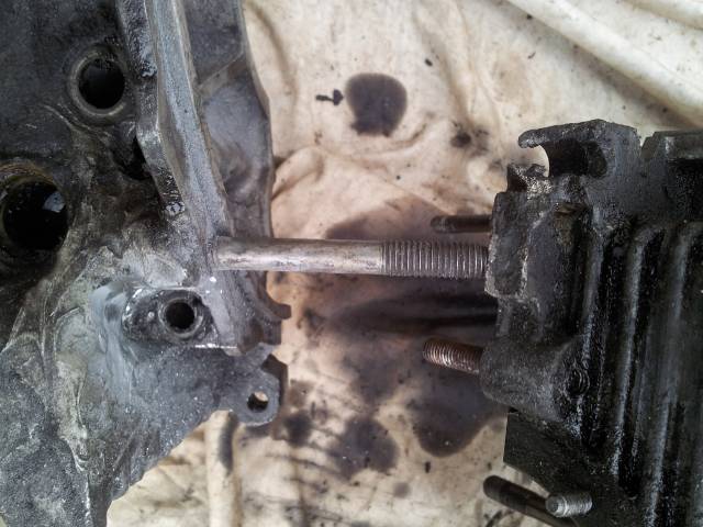

So, mal wieder zurück zu meinem Gehäuse. So sieht es aus und so wird es wohl auf den Schrottplatz wandern...
Mal sehen was ich für Ersatz bekomme.
Was wäre denn das "beste" Gehäuse für nen 1641-er Motor?
Viele Grüße
tommy.

Jap, das geht, ist aber äußerst schwierig. Heute wird das - glaube ich - Lasergeschweißt.Poloeins hat geschrieben:Magnesium kann man schweissen![]()
Vor einiger Zeit war ein Artikel in der Oldtimer Praxis darüber. Die Firma hat Lagergassen aufgeschweißt und neu gebohrt. So kann man auch Gehäuse retten, die schon auf das größte Übermaß gespindelt wurden.
Grüße Merik

Auch wenn man ALU schweissen kann, rate ich jedem ab das gleiche als Hobbyschweißer mit Magnesium zu tun.
Magnesium ist eben 'ne andere Liga.
U.a. liegt die Verdampfungstemp. bei 1100Grad(Alu das doppelte) als Hinweis für Schweißer, und das meist damit verbundene schleifen, reinigen ect. erhöht die Explosions-und Brandgefahr durch fein verteilte Späne in geschlossenen Räumen. Draußen schweißen fällt auch flach, weil, wenn die SG-Atmosphäre mal weggeblasen wird.....
Ohne geeigentes Löschmittel gibt's im Brandfall nur noch das nach draußen schleppen -wenn man es schafft- und komplett abfackeln lassen in der Hoffnung das die sprühenden Funken nicht noch was anderes anzünden. Das ist wie Silvester - nur beschissener.
