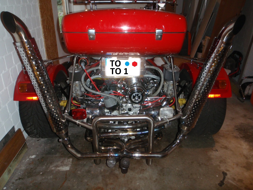

morgen
genau das ist das problem, ich möchte untenrum kein drehmoment verlieren! motor soll auch noch zum cruisen geeignet sein!
auspuff ist übrigens die große schlange von ahnendorp mit umbau auf hochaupuff für trike!
gruß toto

Sehr dezent... :crying-pink:
