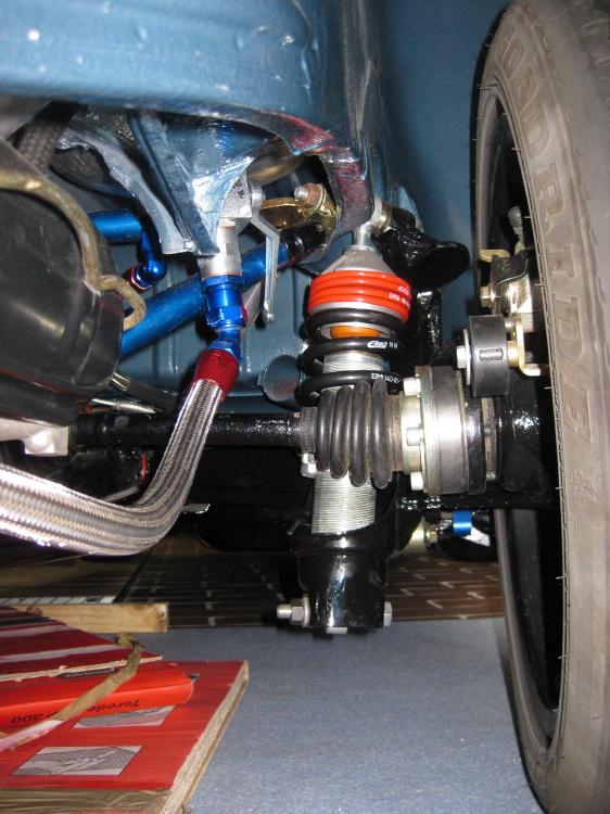

Das mit dem Schieber sieht zur Zeit so aus:
Bei dem Elektrischen Ventil hätteich bedenken wegen der Betriebssicherheit.
Aber eine frage an die Hydraulik-Experten: Welches Ventil könnte man genau benutzen(vieleicht ein Link?
