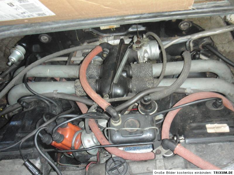

dann hier noch mal ein Bild eines VW411 Variants mit d-jetronicmotor und originaler Leitungsverlegung.
Die rote Leitung zwischen Sammler und Gehäuseentlüftung oben in der Mitte geht an das Ventil, das auf garkeinen Fall defekt sein darf und undicht ohenhin nichts...
Gruß Frank

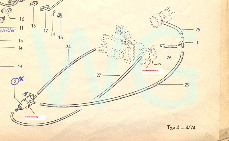

Ok, ich weiß noch das der Öldeckel irgendwie anders war als man von aussen vermutet(Ventil?), aber wo ist deine Schubanhebung? Die gehört m.E. an den dicken Anschluss wo der rote Schlauch draufgeht?
Unten mal ein Bild
Links ist die Schubanhebung(Nr.2 eingekreist)- die es pneumatisch und auch elektrisch gab - rechts, gestrichelt der Zusatzluftschieber.

Varus hat geschrieben:Ok, ich weiß noch das der Öldeckel irgendwie anders war als man von aussen vermutet(Ventil?), aber wo ist deine Schubanhebung? Die gehört m.E. an den dicken Anschluss wo der rote Schlauch draufgeht?
Unten mal ein Bild
hi,
eine Schubanhebung hatte der VW411 als 1,7er mit 80 ps in Deutschland nicht.
Dein Bild zeigt eine (von ganz vielen möglichen weltweit genutzten) Versionen der Leitungsverlegung aus dem Bildkatalog VW 411/412...
Dieses original VW-"Heft" besitze ich auch und kann auf garkeinen Fall für D als referenz herhalten,was man da alles drin findet :character-oldtimer:
Quelle Wikipedia: "Anstelle der (-frühen-, Anmerkung von mir)Schubabschaltung wurde bei bestimmten Fahrzeugen für den US-Markt später eine sogenannte Schubanhebung eingeführt: Eine rein mechanische Hilfssteuerung, die völlig an der D-Jetronic vorbei und nur über Unterdruckventile gesteuert, die die Abgaswerte im Schiebebetrieb verbessern sollte."
Also ist es nicht nur nicht MEINE Schubabschaltung die fehlt sondern es fehlt DEINE Schubanhebung allen (eigentlich deutschen) VW 411er UND 914ern.
Sollte es jedenfalls.
Gruß Frank

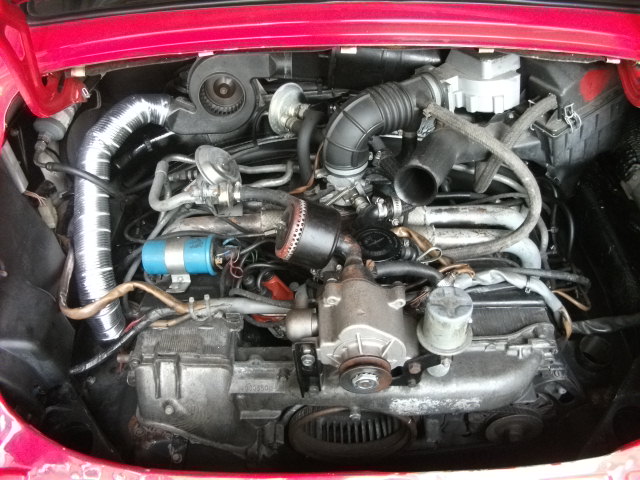

Sehe gerade, daß einige nach mehr Details gefragt haben. Ich versuche mal ein Foto hochzuladen. Es handelt sich hierbei um einen 912 E. Dieses Fahrzeug wurde nur im Jahre 1976 und nur auf dem amerikanischen Markt in einer Stückzahl von 2099 Stck verkauft. Es handelt sich hierbei um das aktuelle 911-Modell (G-Modell) das mit dem 2000 cc Motor des 914/4 (GB-Motor) ausgestattet wurde. Die zusätzlichen Änderungen hatte ich schon beschrieben. Diese Fahrzeuge kommen nun einzeln wieder nach Deutschland zurück und sind nach wie vor sehr selten.
