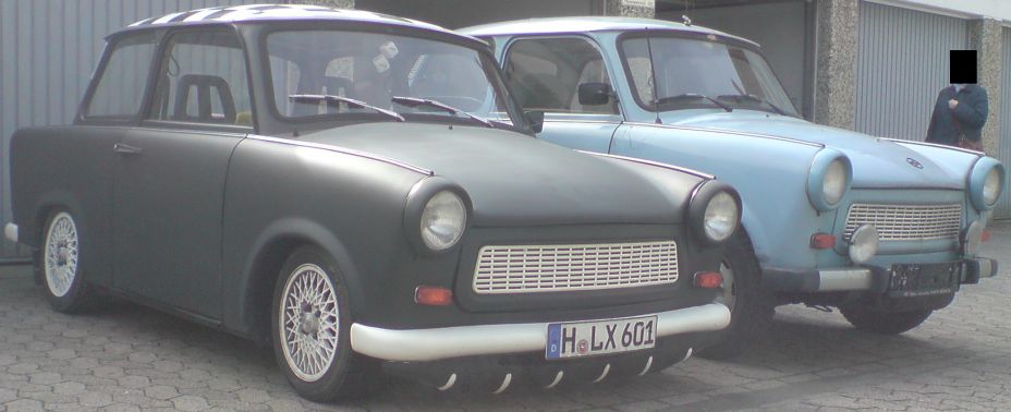

Nachdem der 1600i in gute Hände kam, die ihn wohl inzwischen wieder flott machten und zurück auf die Straße brachten, war ich 1 Jahr nur auf 2 Rädern unterwegs - mit meinem Simson Stadtroller SR50, Baujahr 1989.
Dann wurde es nötig ein paar Reparaturen durchzuführen, wobei ich ihn gleich verbessern wollte, ein paar Teile gibt es inzwischen stabiler oder generell besser. Wegen eines fest gegammelten Schwingenbolzens stagniert das Projekt aber derzeit - der hatte halt viel Zeit zum Rotten.
Die Lust auf ein Auto verging mir natürlich nicht und ich als Ossi wollte gern vorerst bei luftgekühlten IFA-Fahrzeugen bleiben und so kam ein gletscherblauer 89-er Trabant in meine Garage. Der war aber sehr gammelig (ich hatte den nicht selbst besichtigt, meine Familie hatte aber keinen Plan) und ein besserer musste her. Der Blaue wurde nach dem Kauf des Zweiten zerlegt und gab eine Menge guter Ersatzteile ab.
Und so sieht nun die 86-er Rennpappe aus (daneben der schlechte Blaue kurz vor dem Ausschlachten):
Man beachte den Höhenunterschied zum Original
Rennpappe und der Alte_bf.jpg (78.6 KiB) 5729 mal betrachtet
Kombination aus VW Golf I und Golf III Bremse (HBZ mit Behälter, Scheibe /Trommel /ohne BKV), Sturzkorrektur hinten und vorn ganz leicht, Adapter für VW-Lochkreis, rotze tief (bis 200mm eingetragen, derzeit etwa 120mm), Doppelrohr-ESD usw.

Sehr Geil so'n SR 50 hatte ich auch mal Anfang der 90er.
4 Gang Getriebe und 80 km/h Höchstgeschwindigkeit ohne Tuning.....
Die Pappe ist aber auch nicht ohne....
Weiter machen

die Pappe rockt derbe! sehr gut!

Stimmt, meine läuft mit mir und einem Rucksack drauf (insgesamt also 95-100kg) auch spielend 72 Sachen. Die Teile sind bequem und machen Spaß. :)
Getunt ist meine auch nicht, also Zylindergarnitur und Vergaser sowie Zündanlage original, ich habe lediglich den Auspuff zum AOA1 umgebaut (abgeänderter Original-Auspuff Stufe 1). 8-)
Wenn die Kohle mal wieder reicht, hole ich mir die VAPE-Zündanlage, leichterer Rotor, schnelleres hoch drehen, viel mehr Lichtleistung. :)

Moin Schwarzfahrer,
der Trabant ist echt der Hammer,
was hast denn da für nen Motor drin,original oder special?
Gruß Matze.
