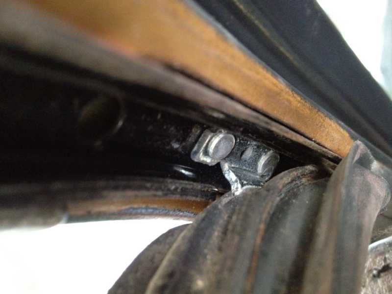

Meintes du diese schraube ???
des scheint mir aber eher ein Bolzen zu sein

Nein !
Da ist ja das Fenster mit dem Rahmen vernietet !
Guck mal oben im Türrahmen wo auch die Dichtung ist , da muss eine Schraube sein , Kreuzschlitz wenn ich es richtig im Kopf habe .
Gruß,Ralf

ja das dachte Ich auch?!?!?
hab scho mal einen zerlegt da war es so, aber bei mir is das Scharnier hinter dem Gummi genietet

Wenn ich's euch sag des scharnier is :)
Ich bin am verzweifeln
Ich mach morgen mal noch ein Bild und Bau die Türverkleidung ab

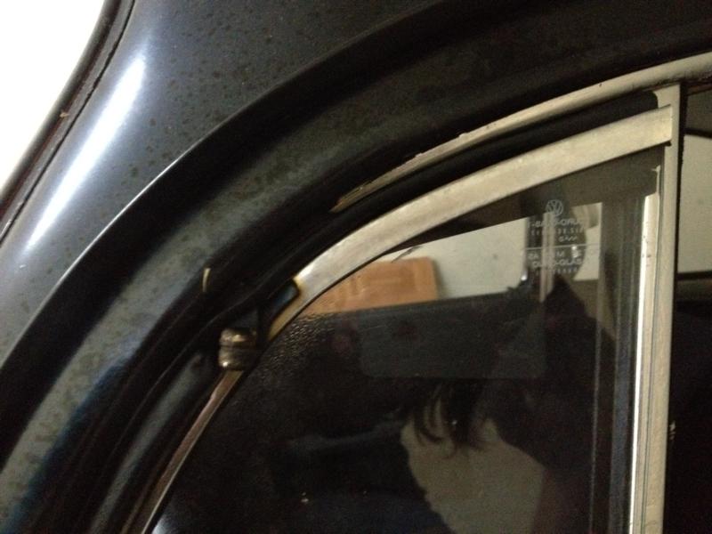

Ich bedien mich mal bei deinem Foto ;-)
ungefähr hier sitzt die Schraube:
Wie gesagt häufig sehr festgegammelt: Rostlöser, Zeit und evtl. Wärme... hilft.
Wenn nachher beide Schrauben raus sind, ist es nochmal ein wenig Hinundhergefummel das ganze Dreiecksfenster aus der Tür zu führen/ziehen...

Ich muss doch hier die das Fenster locker bekommen oder lieg ich da falsch
jettachris
Beiträge: 20
Registriert: Di 11. Sep 2012, 17:46
Re: Dreiecksfenster ausbauen
Beitrag von jettachris »
und da siehts bei mir unterm gummi so aus
