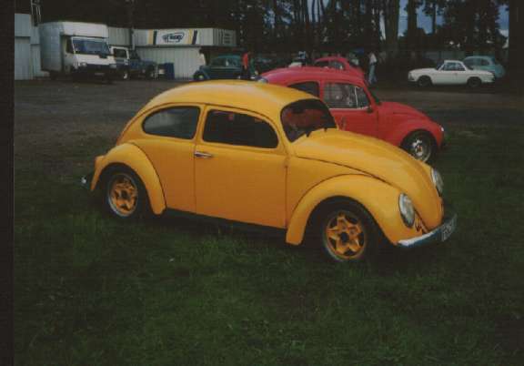

vor rund 20Jahren habe ich auch so was gebaut

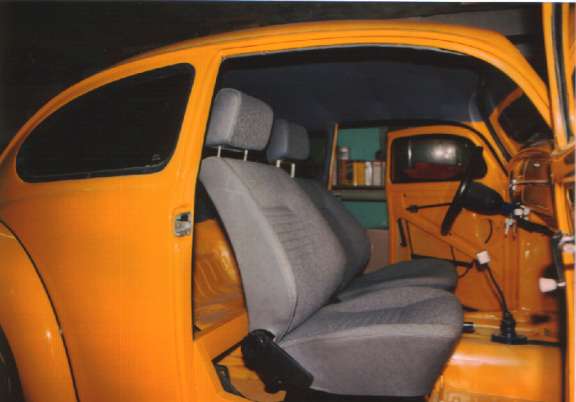

zu Sicherheit habe ich Cabrio - Verstärkungen eingeschweißt ,damit war der Prüfer zufrieden
das es ein 66er war gabs auch keine Probleme mit der ESG Frontscheibe.
es stand dann in den Papieren : mit geänderter Dachhöhe und Tiefer gelegt ......

hier sieht man die Verstärkungen innen

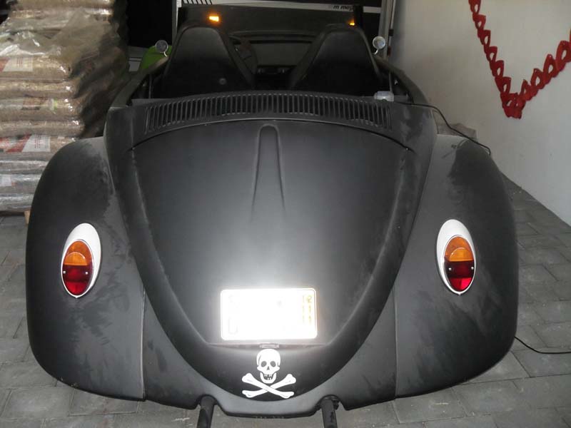

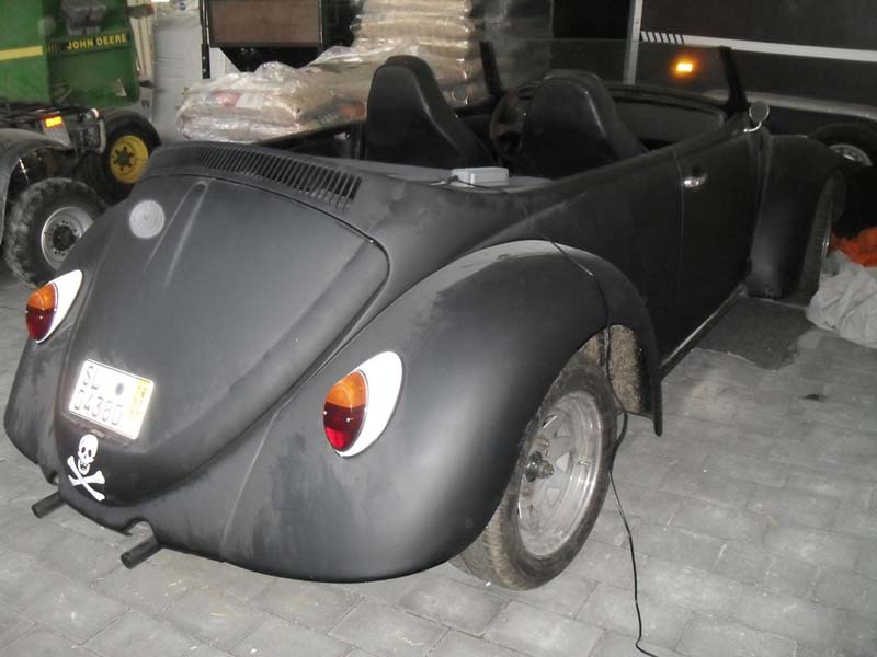

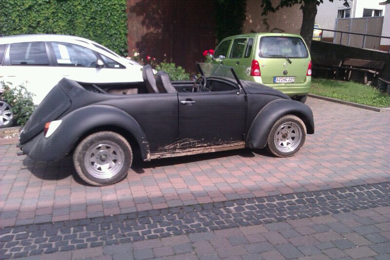

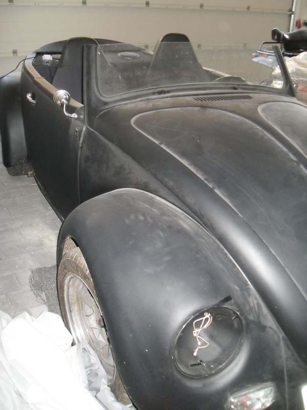

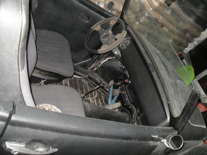

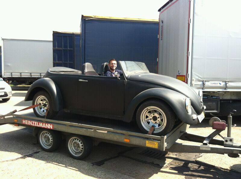

hey,
hier ein paar bilder meines vw käfers!!!
bj. 83, ein jahr jünger als ich!!!
mfg balzino

Moin gute basis aber denke mit der scheibe wirste es schwer haben ne plakette zu kriegen mfg

na der hat doch alle Verstärkungen drin.
Dann iss doch alles bestens.
Mach doch einen Kantenschutz auf Die Scheibe

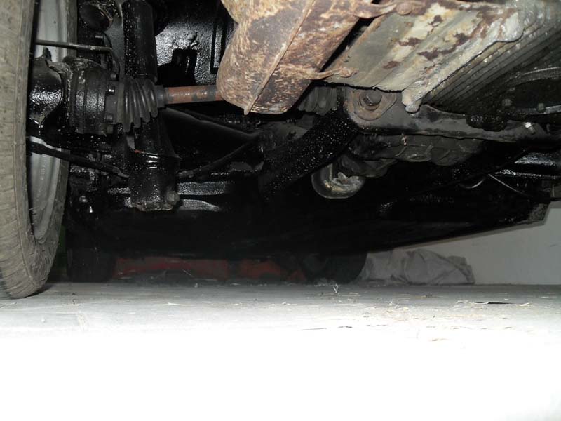

Hallo laut den Bildern wurde bereits an deinem Fahrwerk herrumgewerkelt. Es giebt keine ofizielle 83er Bodengruppe mit Schräglenker Hinterachse.
