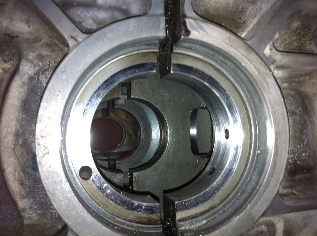

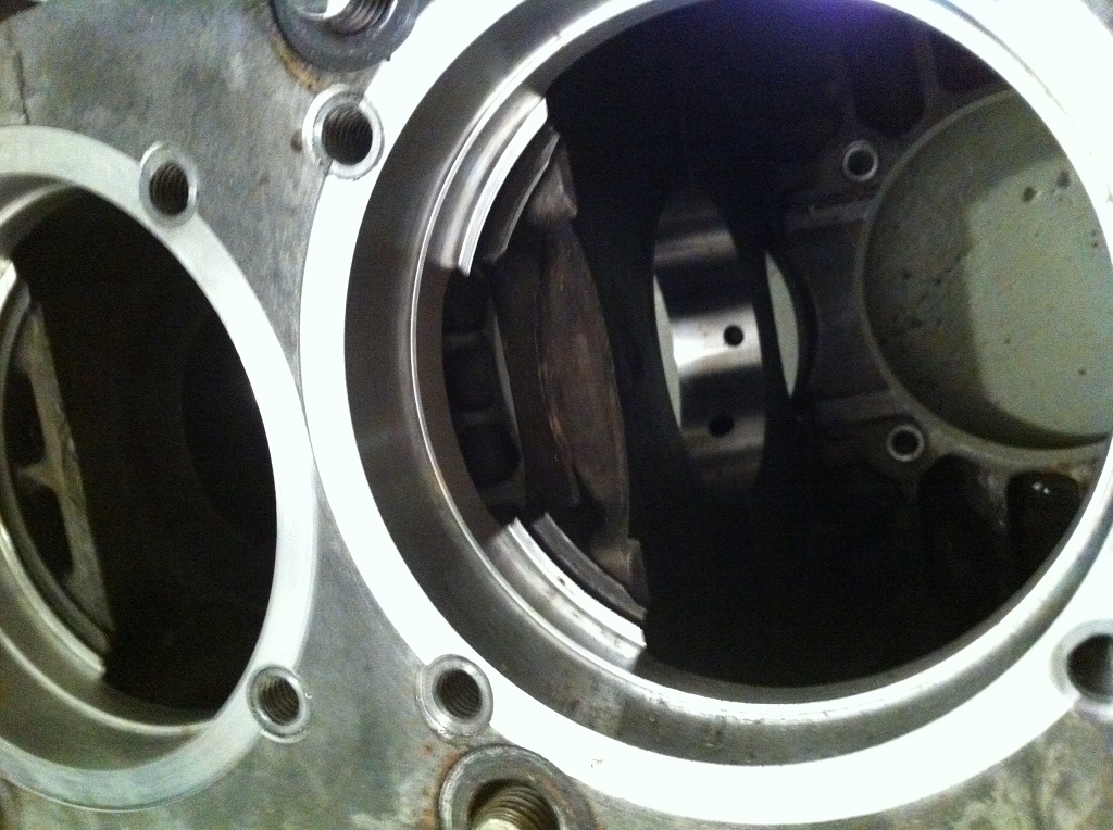

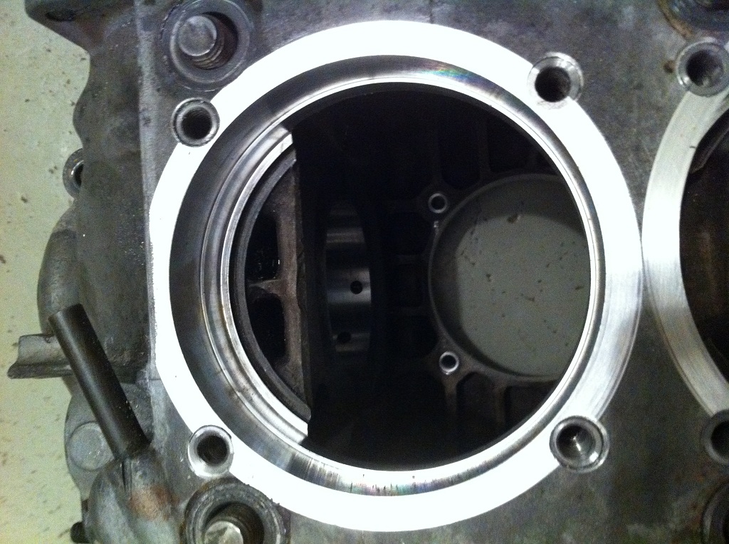

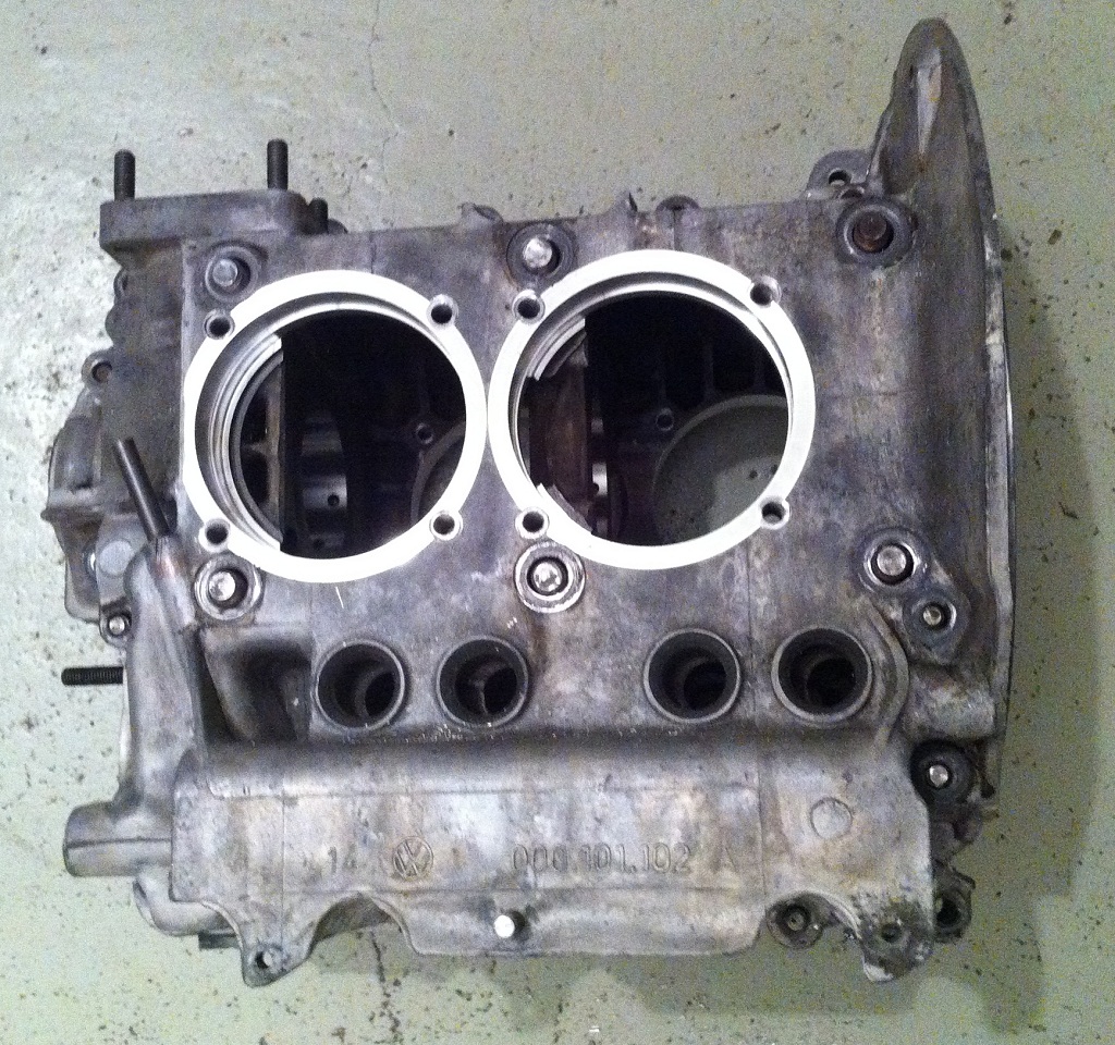

der frisch gefräste Block
die "Zwangsgespindelte" Lagergasse
8mm Stehbolzen waren eine gute Entscheidung
aber trotz allem eine sehr knappe Sache
