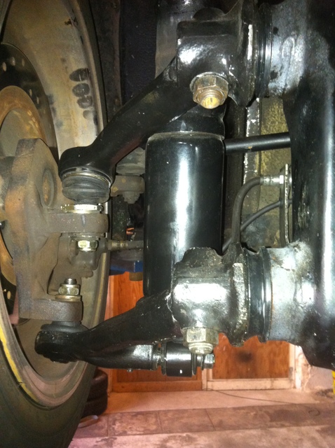

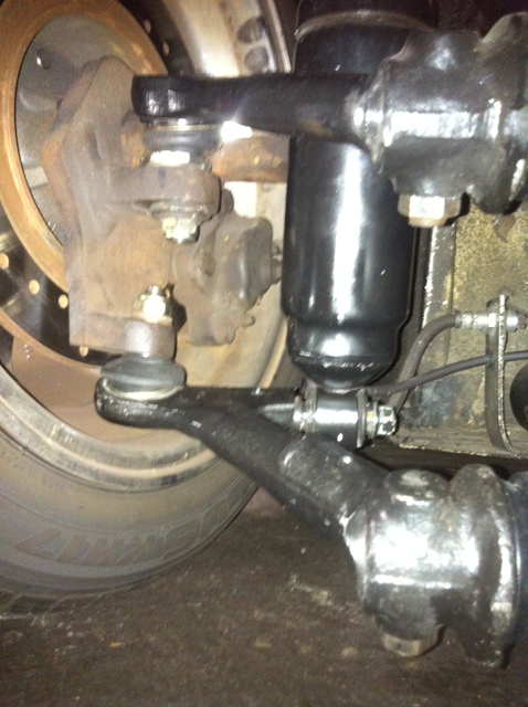

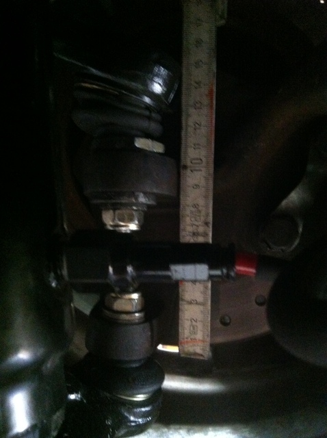

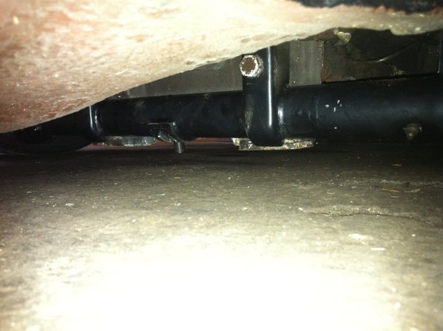

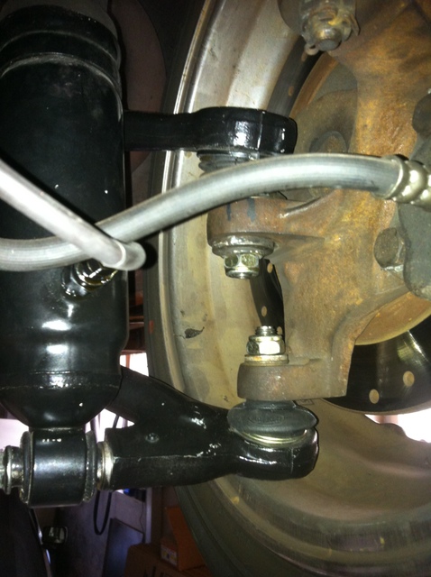

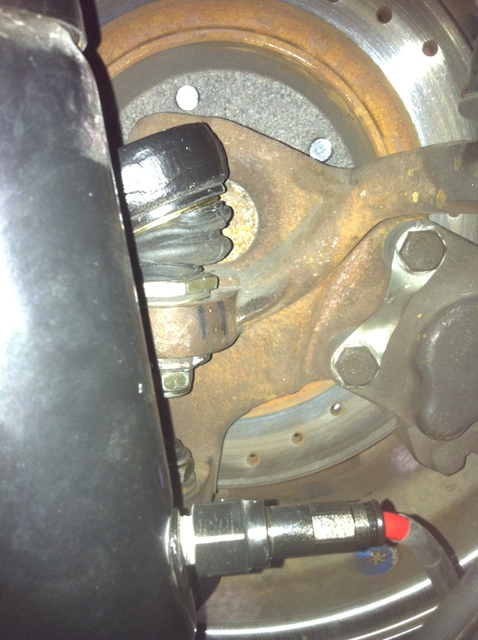

Hier gibt es endlich die Bilder.
Wie ist der Abstand bei euren TAS?? (Bild 4)
- Käfer steht auf dem Boden
- bugfans6.jpg (139.59 KiB) 9114 mal betrachtet
- bugfans 1.jpg (145.14 KiB) 9114 mal betrachtet
- Der Traggelenkgummi sitzt jetzt wieder richtig
- bugfans5.jpg (131.73 KiB) 9114 mal betrachtet
- Auf der Bühne gemessener TAS Abstand.
- bugfans.jpg (99.92 KiB) 9114 mal betrachtet
- bugfans4.jpg (52.55 KiB) 9114 mal betrachtet
- bugfans3.jpg (124.21 KiB) 9114 mal betrachtet

sind keine cb Achsschenkel oder ? mess mal den achsszapfen ! der Gewindestift liegt an wie man sieht. war er schon draussen und wurde dann abgelassen ?
Re: Käfer hat leider keinen Bodenkontakt!!!
Steh gerade auf dem Schlauch.
Welcher Achszapfen und welcher Gewindestift?
Nein die Achsschenkel sind von Bomex.
Meinste daran kann es liegen??

Also es gibt schon verschiedene Hersteller. Empi ,... China, Cb Performance. War der Gewindestift von den Rasterplatten gemeint. Aber das hast du ja schon alles geprüft. Die Geometrie schaut ja auch normal aus. Achszapfen ist der gemeint der eben bei TAS versetzt ist. Sieht aber auch optisch gut aus ! Wenn du die Spezialgelenke drin hast, ist das auch ausgeklammert.
Kurze Dämpfer auch top ! nur was bei dir noch krass ist, ist deine Reifengrösse. Du hast ja auch ein 70er Querschnitt !!!
Ganz absenken werden auch die Traggelenke nicht mitmachen. Deshalb gibt es wie schon gesagt auch Bundbolzen. Bei mir kommen 17" drauf mi kleinem Querschnitt, da sind ja deine fast höher
. Schau dir mal bei Airkewld den weissen ,it den 17er Fuchs an, das ist das Maximum was mit Kugelgelenken geht. greetzzz
du fährst vorne 145/80 oder? vllt. mal 65er testen
