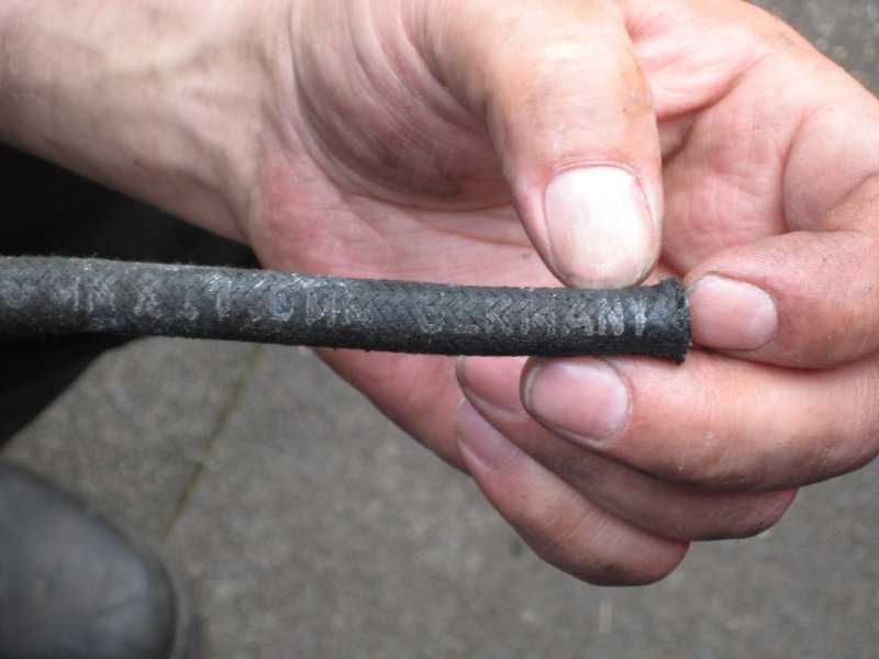

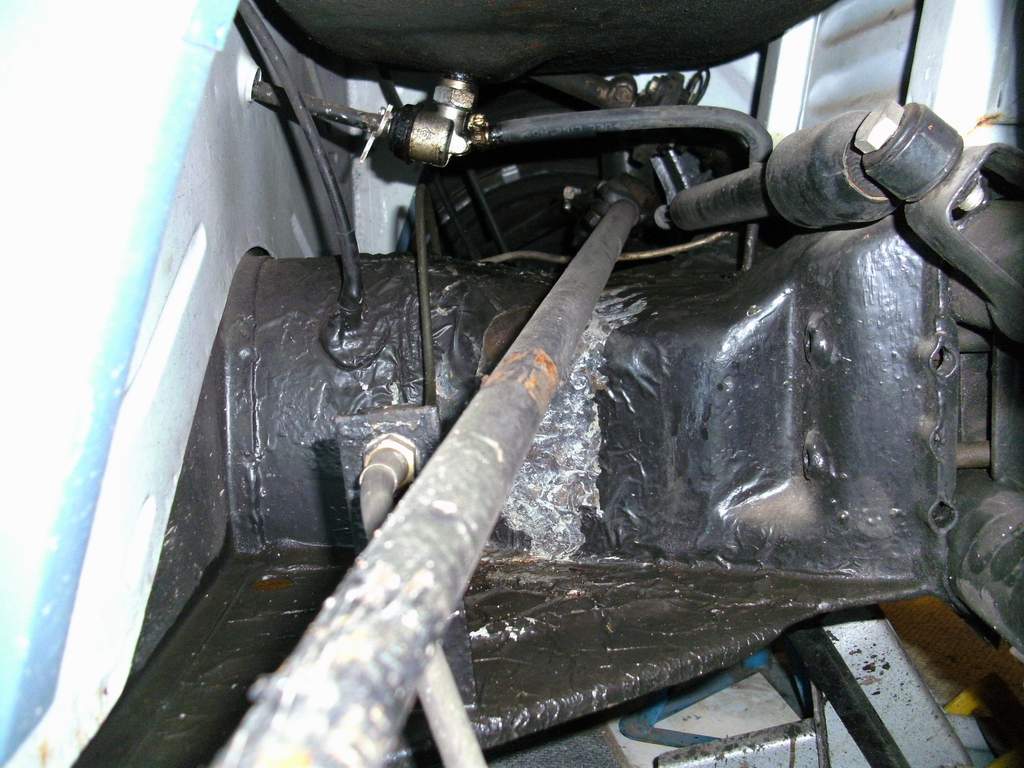

ich wollte euch nicht vorenthalten, was ich letztens zu sehen bekommen habe. Das Wechseln das Benzinschlauches war umbedingt notwendig. Der war wohl schon seit Monaten am tropfen , durch die Schelle schön eingerissen . Der Rahmenkopf ist natürlich aus Kostengründen mit 1K Lack gepinselt worden . Das Ergebniss sieht man hier .

Sieht auch n bischen kurz aus das Stück..^^
... warum liegt das im Müll??

zu spät , hab schon normale Schellen eingebaut . Wie gesagt , man muss sie ja nicht so fest anziehen . Wichtiger ist , das ich den losen Lack noch mal vom Rahmenkopf abkratzen muss, um diesen dann neu zu lackieren .

Das gleiche hat mich auch heimgesucht. Nachdem wir in Bissendorf schon leichten Benzingeruch vernommen, die Quelle aber nicht finden konnten, hatte ich am Montag eine schöne Benzinlache in der Garage. Die Schläuche sahen an den Schnittkanten eigentlich noch sehr gut aus, deshalb hatte ich sie vor einigen Wochen beim Tausch des Filters auch drin gelassen. Normal tausche ich die min. alle 2 Jahre - es war aber eilig und auch "nur vorne" wo sich der Kraftstoff auch nicht so leicht entzündet.
Also alles schön sauber gemacht, trocknen lassen und wieder versiegelt. Die gute Nutzfahrzeuggrundierung hat zum Glück gehalten.

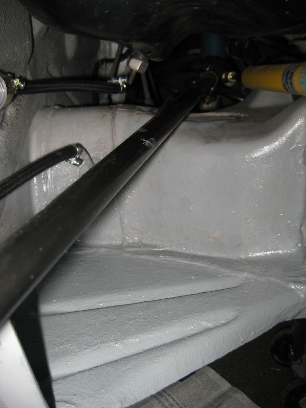

... ich gebe mich zu erkennen und gestehe das ich die Besitzerin des Krabblers mit dieser in Falten gelegter Rahmenkopflackierung bin.
Die Schläuche sind vom Vorbesitzer leider so angebracht worden und ich bin froh das ich den budweiser um diesen zusätzlichen Gefallen gebeten hatte. Er hat nun eine E10 beständige Leitung eingebaut.Die Rahmenkopflackierung wird auch vorgenommen sobald alle anderen Baustellen abgearbeitet sind
(vielleicht schaffe ich es ja auch ein paar Bilder von der neuen Lackierung einzustellen).
Obwohl dadurch nochmehr zusätzliche Arbeit aufgefunden wurde bin ich noch immer froh und dankbar das wir diese, von manchen für unnötig befundenen Arbeit, gemacht haben. Den auch wenn es vorn war finde ich einen Krabbler der fährt besser als einen der brennt.
