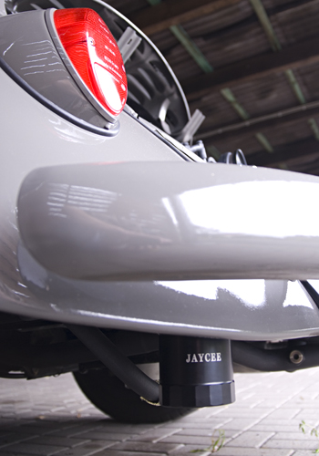

Re: Wohin mit dem FullFlow-Ölfilter?
Da saß er bei mir...
- P1010378.jpg (287.06 KiB) 8860 mal betrachtet
... warum liegt das im Müll??
Da war Chrom dran....
Keine Angebote im Markt

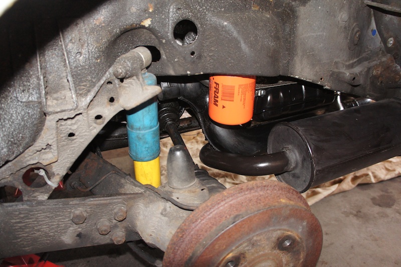

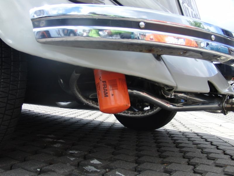

Ich hatte da mehr an diese Filter-Position gedacht:
Tobi (Boncho) hat mir außerdem einen guten Tipp gegeben und zwar Kevlar-Alu-Schutz-Hülle (von ISA-Racing) für die Ölschläuche. Damit mach ich mir dann auch keine Sorgen mehr um die Temperaturen.

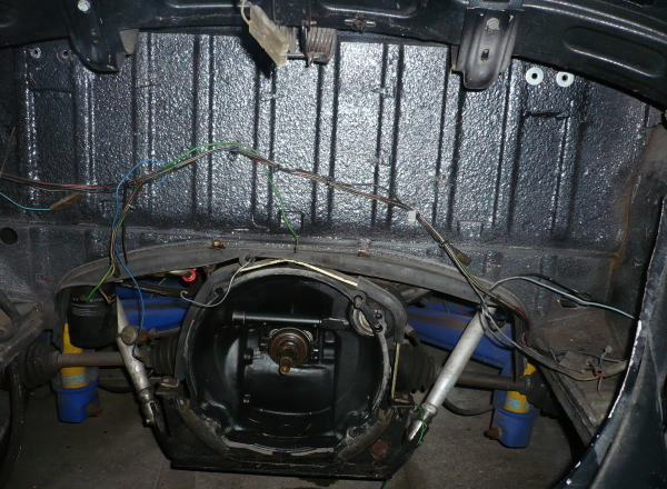

So wie auf dem letzten Bild, da musst du aber deine Endspitze wegschneiden.
Zwei Bilder hab ich noch gefunden: Den Schlauch, der da so tief hängt, den hatte ich später noch mit einem Schlauchhalter befestigt. Momentan hängt er dort:

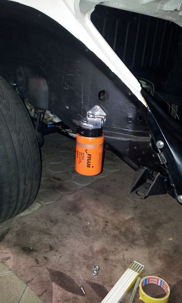

Auf jeden Fall weg von allem was heiß wird.
- 20120617_191948.jpg (244.96 KiB) 8517 mal betrachtet
Ich hab den Filter mittlerweile auch an der Standardposition - im Radkasten hängen. Hab mir einen Aluhalter gebaut, der mit der Stoßstangenbefestigung verschraubt wird und den Filter hällt.
Hat sich auch als äußerst praktisch erwiesen, man kommt schnell ran und kann beim Wechseln/Saubermachen einfach ne Ölauffangwanne unters Auto stellen.
