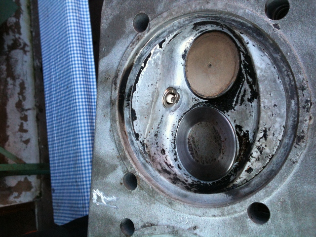

Hier ist mal ein Bild vom Kopf.Käferrobert hat geschrieben:Schönes auto. Was mit vergasern? Oder spritzer? Auspuff schon was überlegt? Hast ma fotos von den köpfen?
Auf der Nockenwelle steht Ro200,5
Kann mir jemand sagen was das für eine ist.

Die Köpfe sehen soweit ganz gut aus! Ich würd den Hubraum durch andere kolben und Zylinder erweitern. Das ist am Günstigsten. Dann brauchst du "nur" die 103mm K&Z und das Gehäuse und Köpfe muss aufgespindelt werden.
Die Ro200,5 hat 316° und 8,5mm Hub, 105° Lobe Center
mehr konnte ich über die Welle nicht rausfinden, klingt für mich wie eine "solalal"-welle, also für deine Vorhaben sollte das eine ordentliche Drhmomentnocke darstellen.

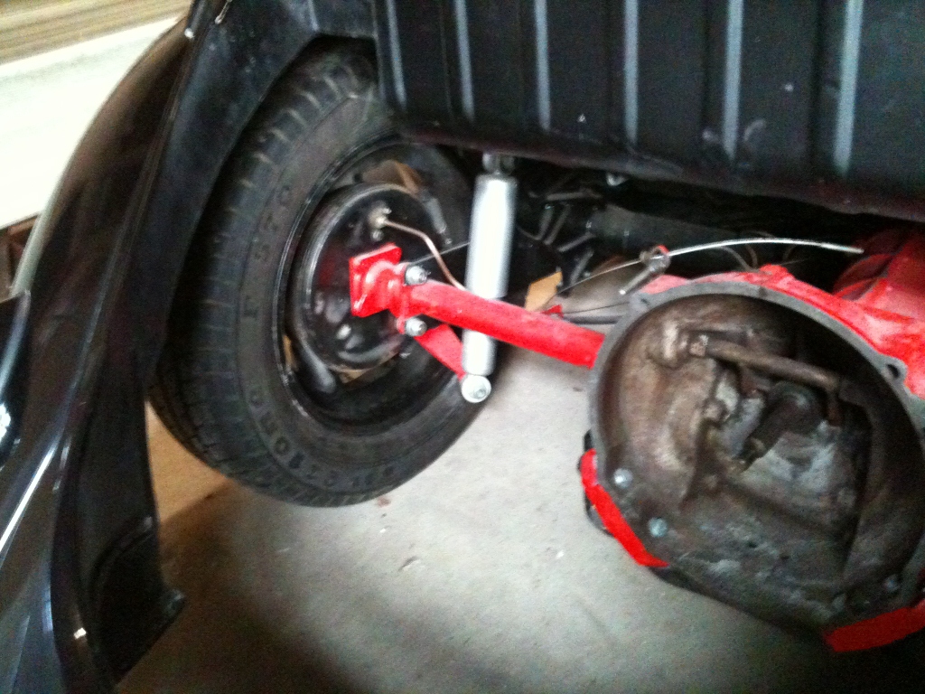

is das getriebe höher gelegt? da fehlt ja was im motorraum..
Re: Was baue ich mir daraus???
guckst DuStevo_L hat geschrieben:is das getriebe höher gelegt? da fehlt ja was im motorraum..
