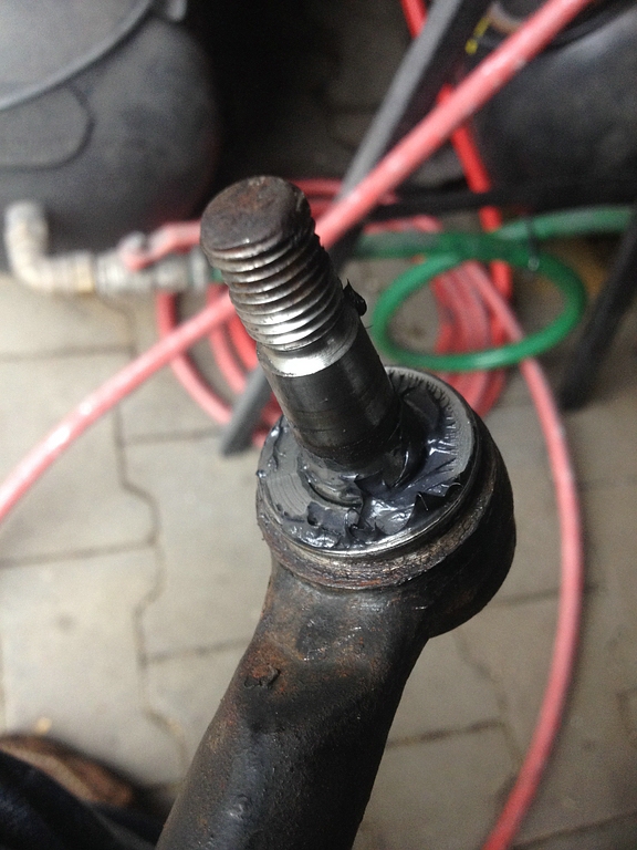

Würde das Thema gerne nach oben holen. Es müssen ja irgendwie Lager in diese mittlere Spurstange gelangen, also muss es auch einen entsprechenden Produkzenten geben. Hat mittlerweile jemand eine Bezugsquelle? Ich sträube mich eine tadellose Spurstange wegzuwerfen, weil die Lager nicht auf Anhieb verfügbar sind.
Hat jemand evtl. die Maße? Die Lager sind ja von oben eingepresst, wenn mich meine Augen nicht getäuscht haben.

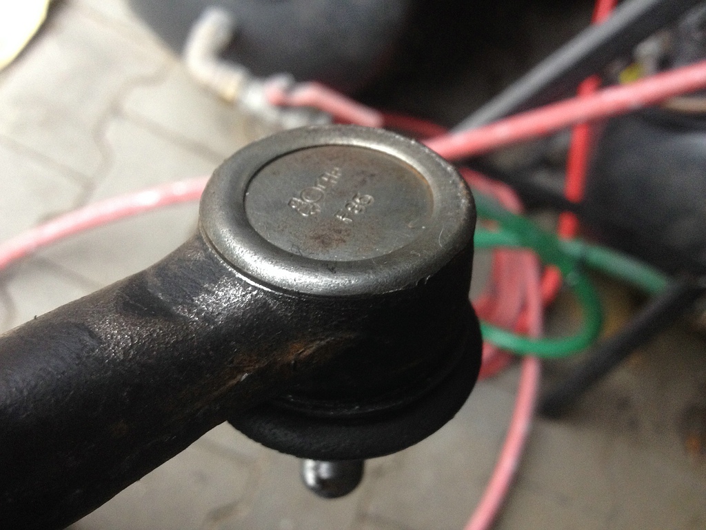

Habe heute nach einer etwas gründlicheren Reinigung die Bezeichnung OCAP F85 entziffern können und zudem auf der Unterseite einen Absatz entdeckt. Offenbar ist das Gelenk doch von unten eingepresst:
Wie ich das Lager auspressen kann, weiß ich noch nicht. Faktisch hat das Teil leider auf einer Seite spürbares Spiel, was sich sicherlich in der Lenkung widerspiegelt.
Ocap kommt wohl aus Italien. Mal schauen, ob ich eine Verbindung aufbauen kann.
