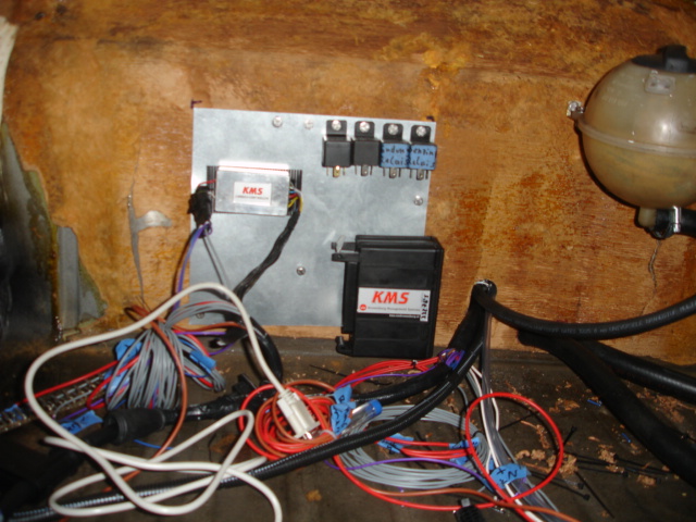

Stecker vom Steuergerät und alle Relais sind nun fertig angeschlossen.Die zwei Massen an allen Zündspulen sind nun getauscht.Grosses Dank an dem Bruder vom Lukas der mit einem passenden Ausdrücker gekommen ist.
Heute muss das Ding aber laufen ansonsten wird das für den 1.Mai nichts mehr.Mein Akku ist leer und ich muss dringend mal 2 Tage mal nichts tun und dringend runter kommen.
Anzuschliessen sind nur noch die ganzen Plus an der Batterie, die Zusatzinstrumente und das N75-Ventil.
Wenn das wieder erwarten anspringen sollte,dann wird das noch was.Aber eventuell habe ich auch noch zwei Signalkabel von den Zündspulen vertauscht und muss dann noch mal nen Stück den Kabelbaum aufdrösseln.

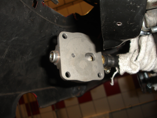

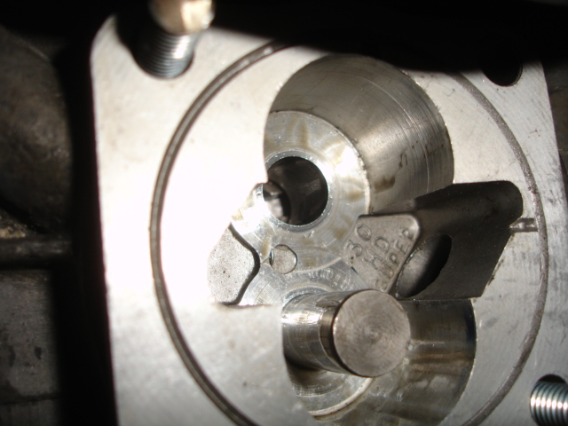

schlecht ist nur du ich kein öl druck habe :cry: Pumpe dretsich aber saugt nichts an ( pumpe ist troken)
was soll ich tuhn stehe auf dem schlauch und wei nicht weiter :?
Habe schon den schnorchel durch geblassen ( dauerte ein wenig bir was kam )
bilder:

Deckel passt zur Pumpe? Spiel der Pumpenzahnräder zum Deckel stimmt?
Der Weg von der Pumpe zum Ölsumpf ist dicht (O Ring gequetscht oder so?)
Kannst du nicht über den Deckel, also seine Anschlüsse, die Pumpe befüllen, damit sie dann besser saugt?
Und jetzt ganz dumme Frage: Sie greift einwandfrei in die Nockenwellenaussparung und dreht auch?
