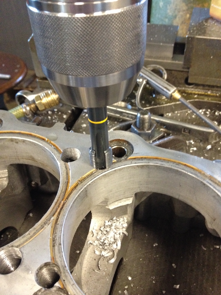

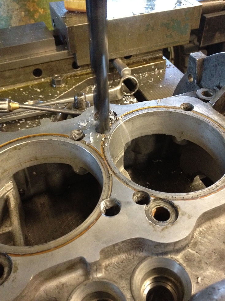

Wir bohren Das Orignal Lochbild der Zylinderstehbolzen auf....
Geh bohren.jpg (533.73 KiB) 12129 mal betrachtet
Schneiden eine Gewinde hinein...

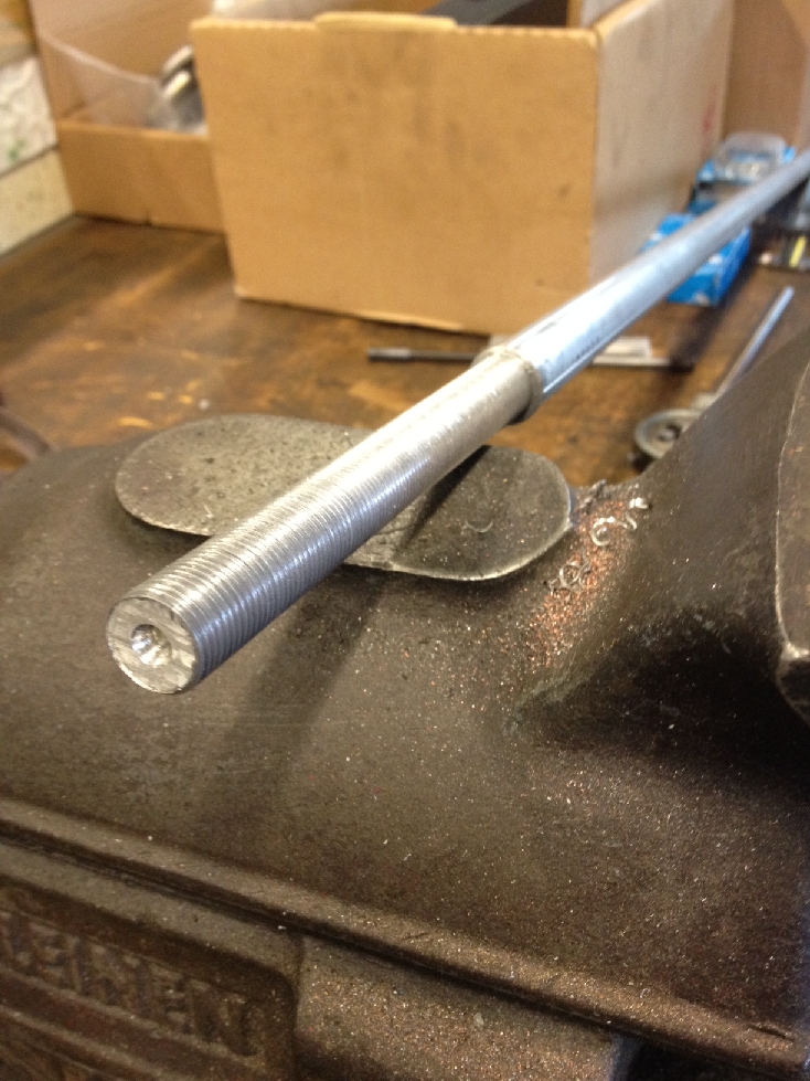

Fertigen eine Alu-Gewindestange...
drehen die Stange ein und kappen die Enden...

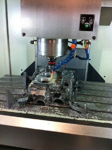

und planen das Gehäuse um Anschließen eine feines TYP 1 konformes Lochbild hinein zu bohren und mit Gewinde zu verehen.

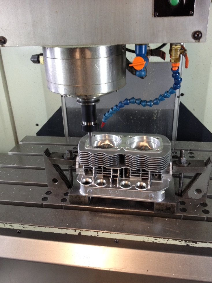

Zylinderkopf Tiefer stechen und Aufborhen für die 94 Kolben und Zylinder.

Die Köpfe waren auf langer Reise (7Wochen) zum "Ventilsitzringe nachschneiden". Die Auslastung des Fachbetriebes ist sehr hoch.
Obwohl nagelneue 044 Köpfe war der Originalschnitt weder dicht noch besonders gut gemacht.
Gestern war dank meines lieben Kumpels Wieland (rosenkohl) CNC-Fräs-Abend und die Köpfe sind nochmals etwas tiefer gestochen worden um die gewünschte Verdichtung zu erreichen.
Jetzt wird nochmal ausgelitert und dann gehts ans kompletieren. Ich hoffe darauf, das der Motor bis Anfang August laufen wird.
