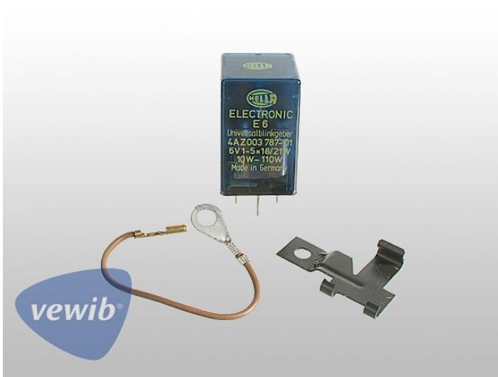

Ist bei mir auch so. Das Warnblinkrelais ist eines mit Heizdraht.
Das Blinkt mit 4 Lampen wesentlich langsamer...
Macht doch aber nichts!
Wenn´s Dich stört kannst Du dieses einbauen:
Gibts überall!
