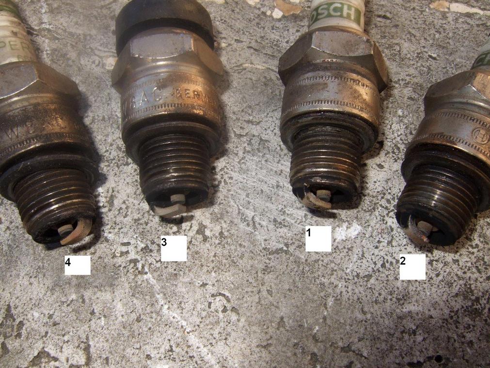

Kopie von DSCF4832.JPG (184.24 KiB) 6672 mal betrachtet
Heute mal die Kompression gemessen und die Zündkerzen gecheckt.
Mit um die 9,5 bar soweit okay.
Die Kerzen waren alle trocken und ohne Ölkohle, aber vielleicht ein bisschen zu hell für einen Käfer?
