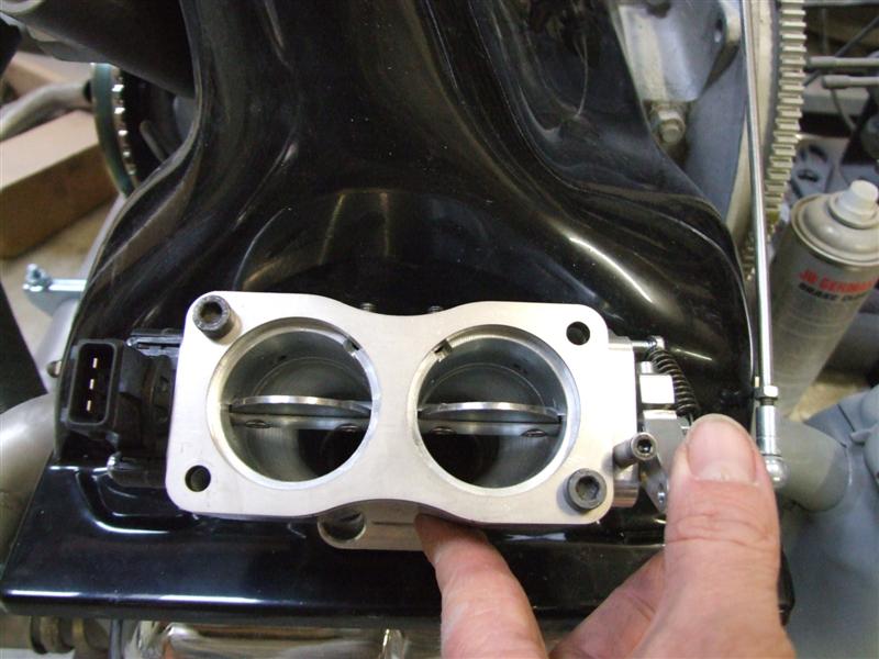

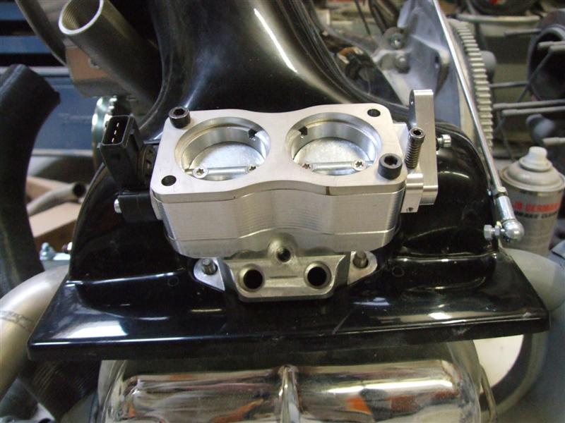

Die Nächste Stufe war als Einzeldrosselklappenversion geplant.
Die Luft sollte dann aus einem Großen Zentralluftfilter angesaugt werden.
DSCF7376 (Medium).JPG (73.83 KiB) 6045 mal betrachtet
DSCF7377 (Medium).JPG (70.71 KiB) 6045 mal betrachtet
Laserteile .Rohre usw liegen alle schon hier.
Die Alle Änderungen wurden bis zu Perfektion gebracht. Auch die Fuelrails mit Halter sind Serien reif.
Die Serienfertigung könnte beginnen .
Und wird bei Interesse auch gestartet.
Die Sache ist auch für Typ 3 Motoren und für WBX sehr Interessant ,
Kompressor und Turbokonstruktionen usw.
da sich Jeder, die Rohre mit 42mm , individuell verlegen kann.
Bei Interesse Bitte Melden
