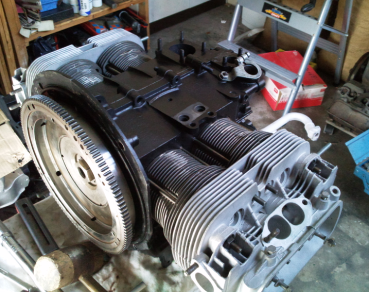

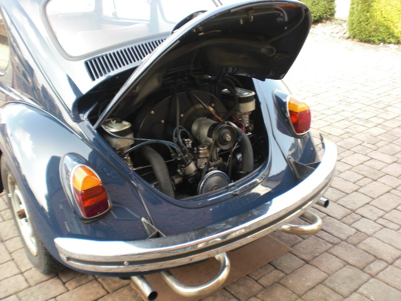

So, ich hab gerade Zeit und stell euch hier mal meinen 1914er vor… (hier im Forum gibt’s ja nicht so viele :)).
Der Motor wurde aus folgenden Komponenten zusammen gestellt:
94 er AA Kolben und Mahle Zylinder
69 er Kurberlwelle mit Gegengewichten (DPR)
Ausgewogene Pleuel und Kolbenbolzen
leichter Schwung (einzeln und komplett mit Kupplung und Druckpaltte gewuchtet),
Engle W 110 Nocke
Scat Stößel
30er Ölpumpe
Alu-Stößelstangen
Aufgebohrte 1300er Köpfe EV35 AV32,5
Verdichtung 9,0 :1
Härter Ventielfedern, Titan-Teller etc....
Umgeschweißter Sauer und Sohn Fächer (endet unterm Heckabschlussblech, in den Serienöffnungen für die Endrohre) für die Aufnahme von Riechert IBR Endrohre
Frontölkühler über Tehrmostat
Eingefahren mit 36 Weber und nun Versorgt über 40er Weber
Das Ziel war nen antrittsstarken Motor zu stecken und er sollte halt keine Drehorgel werden.
Der Motor hält den Leerlauf bei 800 rpm und tritt untenherum mit viel Drehmoment an, Leistungspeak ab 2500 rpm. und geht bis ca 5500 rpm.

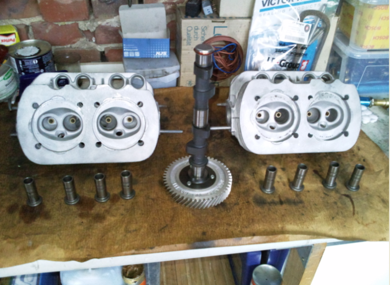

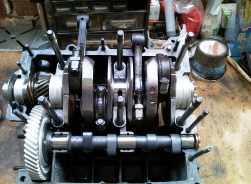

Leider sind in den ersten 1000km die Stößel und Nockenwelle eingelaufen…also musste der Block auseinander und dann das ganze noch mal von vorn :lol:
Die Ursache für den „dezenten“ Schaden waren nicht ausreichend gehärtet Stößel… war echt mal ärgerlich!!!
Fazit: mein Erstlingswerk größer 1600 ccm läuft bis dato und verrichtet ordentlich seinen Dienst. Also Ziel erreicht :)
Nun anbei aber nen paar Pics:

Und dann verließen mich die Stößel :(
Nocke zerstört.png (1.2 MiB) 11476 mal betrachtet
Nocke zerstört 02.png (1.15 MiB) 11476 mal betrachtet
Nocke zerstört 03.png (1.02 MiB) 11476 mal betrachtet

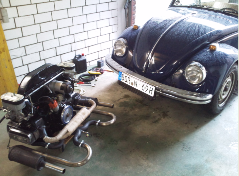

nützte ja alles nix, also alles wieder auf Anfang und fertig :music-rockout:
Zwei alte bekannte ;)
Fin Stage 2.png (1.05 MiB) 11476 mal betrachtet
Fin Stage 2.1.png (1.03 MiB) 11476 mal betrachtet
Fin Stage 2.2.png (1.02 MiB) 11476 mal betrachtet
Fin Stage 2.3.png (1.07 MiB) 11476 mal betrachtet
Vielen Dank für Ihre Aufmerksamkeit! :D
Konstruktive Kritik oder Anstöße sind gewünscht, denn der der nächste Motor ist bekanntlich schon in Planung:
http://bugfans.de/forum/motor-typ1/typ- ... t2765.html
Gruß Chris

hi ... nett nett ..... wie haet das gemerkt mit den eingelaufenen stößeln ???? welche hast du genommen ? und welche nun ? hält es ?
Pit
Beiträge: 615
Wohnort: Forchheim
Re: Typ 1 1914 ccm
Beitrag von Pit »
Welche Stößel die W110 "gefressen" hat würde mich auch interesieren. Wir haben nen 1641ccm mit W110 und Scat Stößeln ca. 20000km am laufen und da is nix.
gruss peter
Inch-Pincher
Beiträge: 243
Wohnort: Rhede
Re: Typ 1 1914 ccm
Beitrag von Inch-Pincher »
Es waren "gehärtete & nitrierte" Serien VW Stößel...war nen Versuch und ging leider daneben :?
Das Ventilspiel wurde zunehmend größer und die Laufkultur lies zu wünschen Übrig...beim Ölwechsel war dann eigentlich alles klar.
Jetzt läuft die Kombo mit den normalen Scat Stößel problemlos ;)

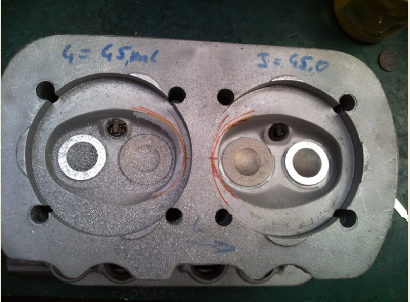

Re: Typ 1 1914 ccm
Mächtig grosse Kanäle für 35,5 EV....
Gute Wahl der Nockenwelle...

Aftermarket Nowe und Serienstössel funktiomieren definitiv nicht, das ist weitläufig bekannt.
Nachhärten bzw. nachnitrieren der org. Stössel ist ebenfalls nicht zielführend.
Serienstössel funktionieren nur mit umgeschliffenen Serienwellen, was es aber heute quasi nicht mehr gibt ( oder der 112 PS WBX Nocke ).
Gruss Jürgen N.
Jürgen N.
Beiträge: 1736
Käfer: 53er Käfer Cabrio
Wohnort: 71706
Re: Typ 1 1914 ccm
Beitrag von Jürgen N. »
Torsten Pieper => top
Wizemann ( schwere Ausführung ) - habe ich noch neue Restbestände => top
Scat => ok
CB => ok
Also mit den Stösseln von Torsten oder meinen Wizemann machst Du keine Nocke kaputt.
Bei den Amistösseln gibt es schon mal Qualitätsprobleme!
Gruss Jürgen N.

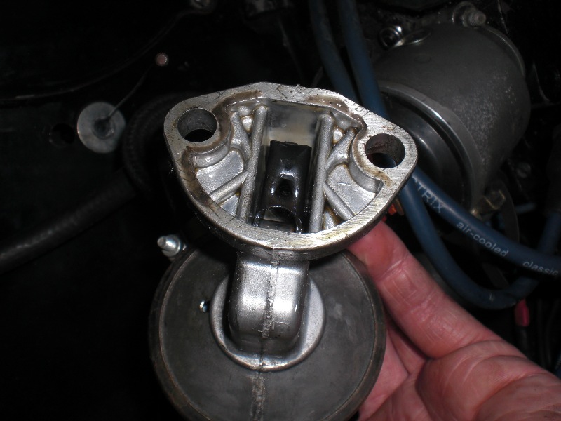

heute hat mein neues Gasgestänge sein Arbeitsplatz bezogen :) nach langem hin und her habe ich mich für ein JKM Drehgasgestänge entschieden. Und ich muss sagen, es hat sich gelohnt :D . Echt nen feines „Teil“.
Seit längerer Zeit habe ich „Probs.“ mit´m Öldruck bei warmen Motor.
gecheckt wurden bis dato die üblichen Verdächtigen:
Ölpumpe, Regelkolben, Thermostat Ölkühler, Ölfilter etc.
Aber nix zu finden… und heute ganz nebenbei hab ich den Übeltäter gefunden!!! *freu*
Es ist die olle „Brasil Benzinpumpe“ die mein Öl vom feinsten verdünnt!
Demnächst fliegt das Ding raus und ne elektrische kommt rein. Basta.
Übeltäter
Nebenbei wurde auch noch kurz das Cockpit aufgeräumt ;)
DZM, Öldruck und Temp am neunen Platz:
jetzt nur noch die Felgen startklar machen und dann geht’s endlich ab in die Session und weiter am nächsten Motor-Projekt!!!!
