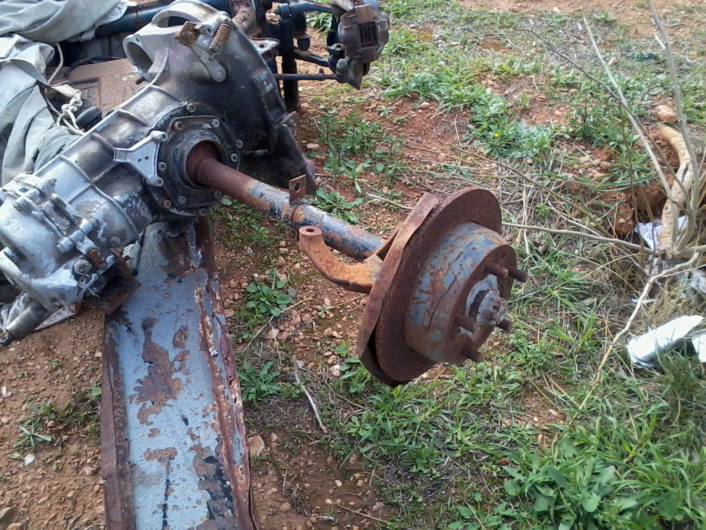

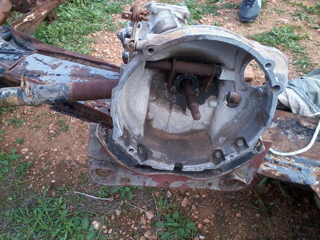

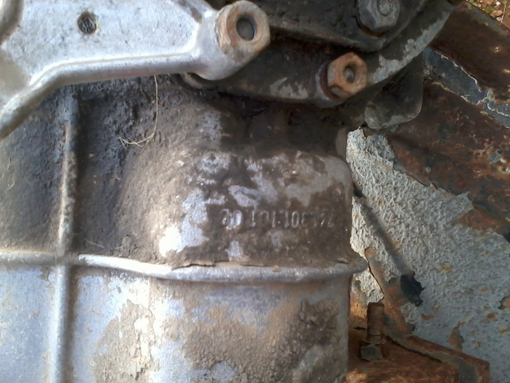

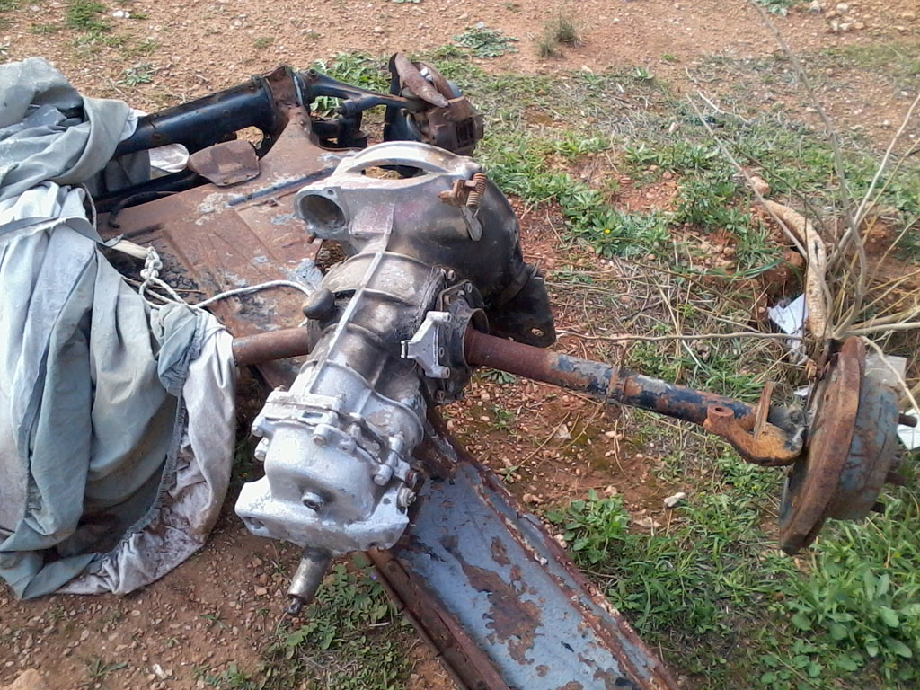

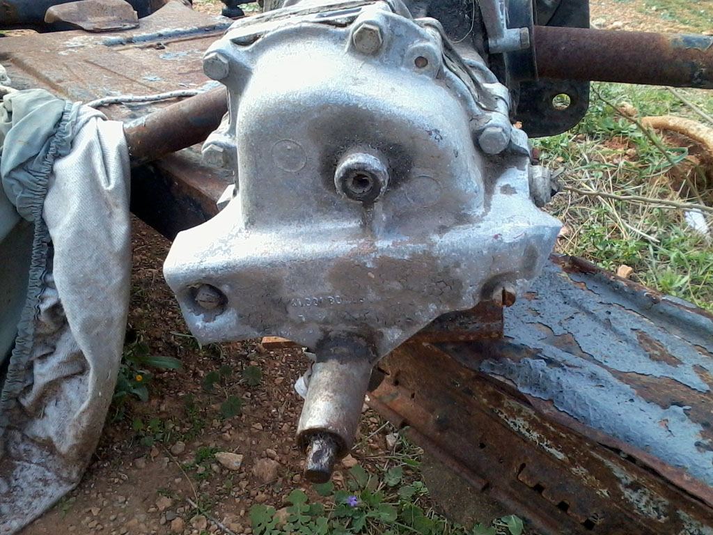

Ich hätte da mal eine Frage an die Schrauber hier im Forum:
Ich bin über dieses Getriebe gestolpert, weiß aber nicht aus was für einem Auto es stammen könnte. Jegliche Hilfe wäre gern geshen.
Beste Grüße
Boris
Aus was für einem Auto stammt dieses Getriebe ... ?
- 007.jpg (311.59 KiB) 5588 mal betrachtet
- 006.jpg (277.57 KiB) 5588 mal betrachtet
- 005.jpg (248.75 KiB) 5588 mal betrachtet
- 004.jpg (300.59 KiB) 5588 mal betrachtet
- 003.jpg (328.33 KiB) 5588 mal betrachtet
- 002.jpg (286.16 KiB) 5588 mal betrachtet
- 001.jpg (167.86 KiB) 5588 mal betrachtet

Re: Aus was für einem Auto stammt dieses Getriebe ... ?
Ich würde mal sagen das is porsche.
- Boncho
- Beiträge: 1719
- Käfer: 68er ex-Automatik
- Fahrzeug: Porsche 944 Turbo
- Fahrzeug: W201
- Wohnort: Rhede (NRW)
Jau. Das schaut schwer nach 356 aus.
Ich dachte auch an Porsche, habe aber keine Ahnung welches Modell es sein könnte. 356 hatte nach meinem Wissen keine Scheibenbremse an der HA. Außerdem hatten die einen Lochkreis von 205. 911 oder 912 hatten soweit ich weiß zwar den 5x130 Lochkreis, aber keine Achsrohre ...
schau mal im google nach Bremsscheiben 356c. Der hatte, glaub' ich, schon den kleinen 5-Lochkreis.
Ob der hinten dann auch Scheibe hatte kann ich nicht sagen. Würde aber die Pendelachse erklären.
hier zB:
http://www.daparto.de/Teilenummernsuche ... delId=1655

noch was gefunden:
http://www.porsche356.at/leistungen.php
http://www.porsche356.at/images/fotos/b ... _gross.jpg
Harald
Danke Ghiafix ... das kommt der Sache ja schon näher. Was man nicht so auf die alten Tage lernt ....
