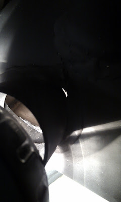

Beitrag von kovi »
Das Loch hinter dem Rohr fluchtet nicht, dadurch geht das beiliegende adapter Rohr nicht weit genung in das Loch, wodurch die Montage nicht möglich ist. Das Rohr ist nicht ganz rum geschweißt. Dadurch ist der Auspuff nicht dicht.
