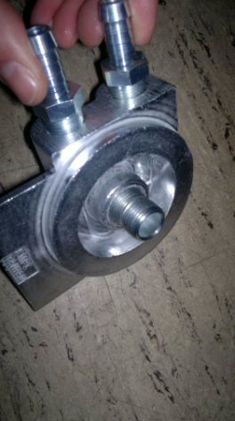

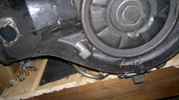

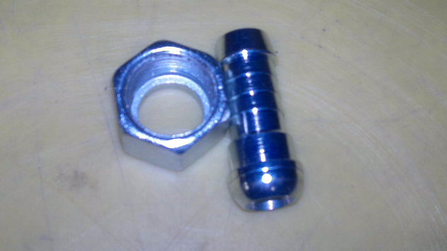

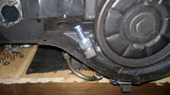

hi, hab mal zwei fragen:
muss ich die verschraubungen des ölfilterhalters irgendwie abdichten (loctite, teflonband, etc)?
oder dichtet das so ab?
und kann ich in die verschraubungen für die ölleitungen die schlauchnippel mit überwurfmutter schrauben? was meint ihr?
danke, gruß lothar

Re: dichtungen ölkühleranschlüsse
unbedingt mit tefonband abdichten!
Ich benutze immer Loctite Gewindedichtung.
Von Teflon wird abgeraten weil es nicht Ölbeständig sein soll und sich den Weg in den Kreislauf sucht...so zumindest Pat Downs Meinung dazu...
