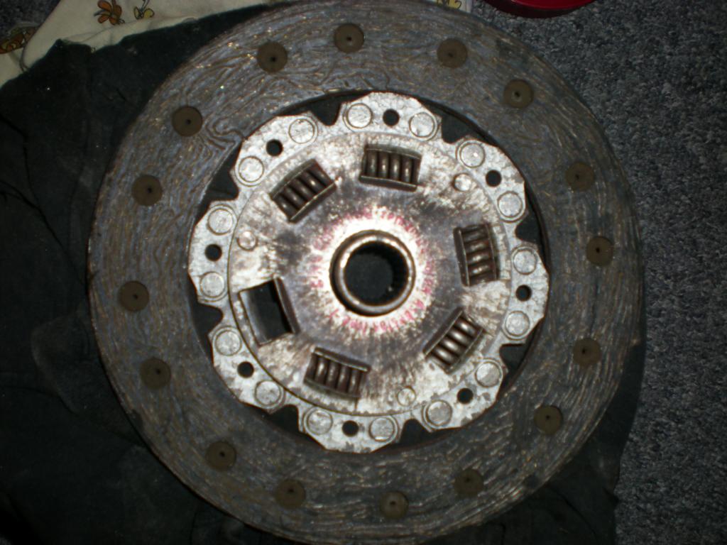

Hallo Gemeinde,
meine Kupplung hat nicht getrennt und da ich alles schon kontrolliert habe außer das Getriebe an sich, habe ich mir das mal vorgenommen.
Das Problem war nur, das ich nicht ran kam, weil ich den Motor nicht raus nehmen konnte da ich keine Bühne öder ähnliches habe. Ich habe also den Motor abgeschraubt und von jeglichem Gedöns getrennt und behutsam mit dem Rangierwagenheber nach hinten gezogen, so das ich ins Getriebe schauen konnte.
Es sieht alles recht ordentlich aus, bis auf die Kupplungsscheibe, da fehlt eine Feder.
Ich habe die mal rausgefischt (Als ich die raus hatte, hatte ich meinen 2ten Frühling das könnt ihr nachvollziehen oder? ^^)

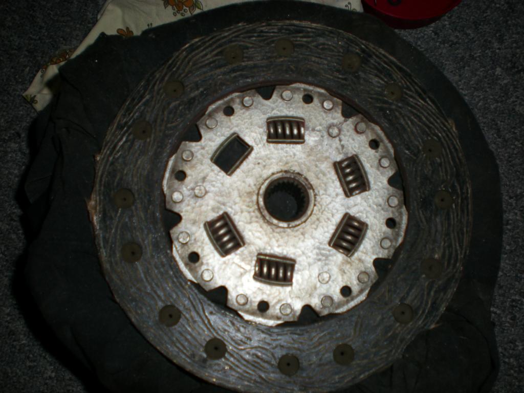

Habe mal 2 Fotos gemacht, eins von Vorn und eins von Hinten.
Könnt Ihr mir sagen, ob es an der Feder liegt das ich nicht Kuppeln konnte?
Ich sollte vielleicht noch dazu sagen, das die Feder in der Mitte zerbrochen war. Wie das geht weiß ich nicht.
Vielen Dank :1200cc:

Eigentlich dienen die Federn zur Dämpfung beim Einkuppeln… es gibt auch Varianten ohne (starre Kupplungsscheiben…)
Ich könnte mir vorstellen, dass die fehlende Feder zwischen Druckplatte und Kupplungsscheibe geraten, sich verklemmte und hierdurch ein Kraftschluss entstanden ist… (nicht trennt)
Jetzt müsstest du noch die fehlende Feder finden und entsorgen. Ne neue Schiebe ordern (empfehle ich) und alles wieder nach Rep. Leitfaden zusammenbauen…

Danke für deine Antwort.
Die 2 Teile der Feder habe ich gefunden.
Aber sonst sieht die Scheibe gut aus, oder?

Also vom Belag her, macht sie eigentlich noch nen passablen Eindruck…aber da dies ja ein Verschleißteil ist und eh schon ausgebaut wurde, würde ich das Teil tauschen. Außerdem wäre mir die Sache mit der Feder nicht geheuer….
