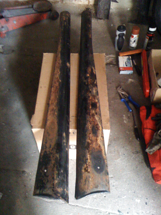

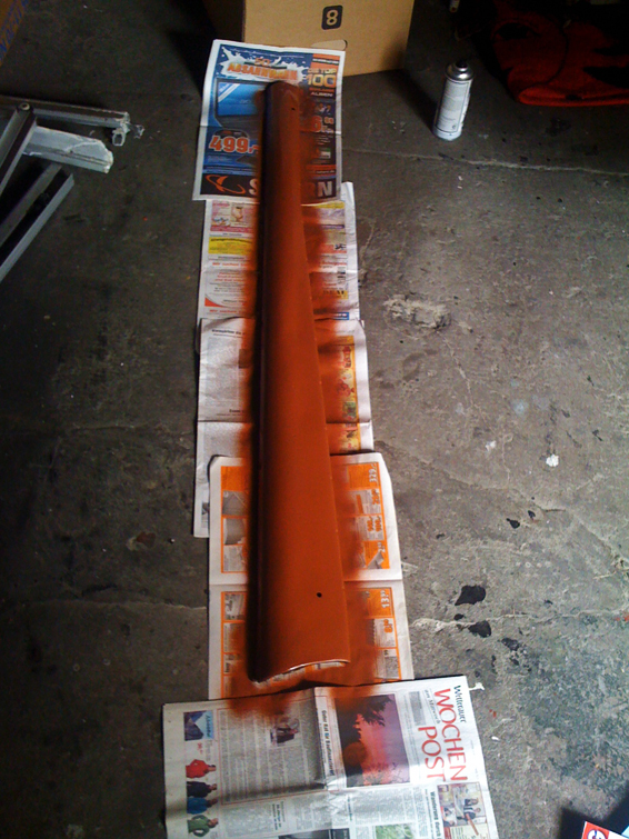

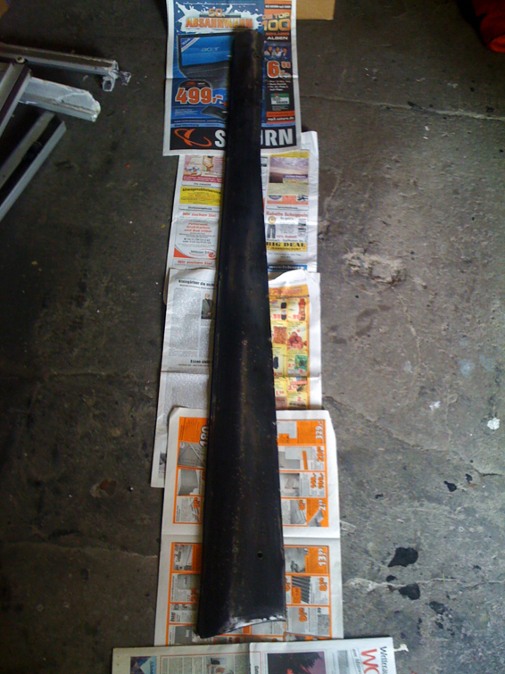

Das hab ich letzten Sommer bei meinem 1600i gemacht...
Beläge vom Käferland, Trittbretter abgeschiffen, dann grundiert und lackiert...
Alles soweit kein Problem, die neuen Beläge wieder so reinzuklemmen, dass
das alles sich nicht verzieht war schon aufwendiger...
Aber diese Arbeit würd ich jederzeit wieder selbst machen...
Von unten waren meine ok und bereits mit Mike Sanders konserviert.
Hier mal ein paar Bilder dazu:
