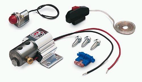

bin mir nicht sicher, ob Du vielleicht das hier meinst.
Line Lock Hust.jpg (20.71 KiB) 9545 mal betrachtet
Der Line Lock macht nix anderes als die Vorderbremse zu blockieren, damit nicht ausversehen vorrollst. Habs nur schon mal gesehen. Ich denke Du trittst auf die Bremse und betätigtst den Schalter und hälst ihn wahrscheinlich gedrückt. Damit ist das Bremssystem der Vorderachse blockiert und du kannst mit dem Fuß auf dem Gas bleiben. Wenns dann nach vorne gehen soll, Kupplung kommenlassen und Schalter loslassen. Bei dem Käfer wo ichs gesehen habe, war der Schalter (Taster) griffgünstig am Schalthebel montiert.
Ich laß mir das gerne besser erklären, aber so ungefähr sollte es funktionieren.

moin,
nee. Das linelock is für den burnout. An der ampel kannste das nich benutzen weil der wagen dann trotzdem über die vorderräder schiebt und du n rotlicht fährst. Für den moment mit schleifender kupplung an der ampel is die staging brake. Die funktioniert ähnlich, nur an der hinterradbremse und rein mechanisch. Is n langer hebel den man drückt und loslässt sobald grün is.
Just my 2 cents....
