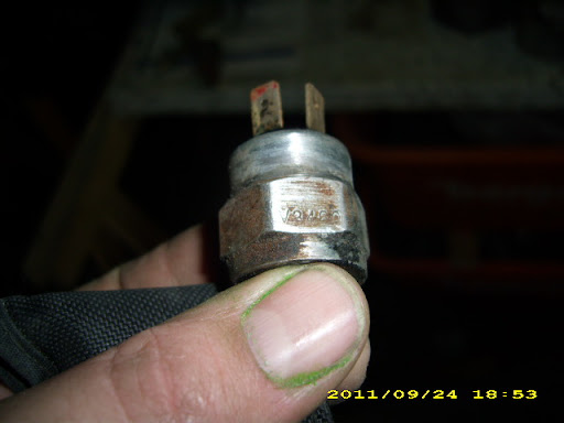

rme hat geschrieben: Für mich sieht der immer noch wie original VW aus, aber das hatte ich ja vorhin schon gefragt.
So ich habe noch mal eine Nahaufnahme gemacht :
Müsste Originale sein zumindest haben die so ein Zeichen darauf wie die Originalen!
hier die Fotos:

Re: Bremsdruckschalter, ein defekt der besondern Art
Beitrag von rme »
Ja, der sieht original aus, exakt wie meine 2 neuen - ich mache mir Sorgen.
Beitrag von rme »
Wie bereits gesagt, das Ding scheint ein original VW Teil zu sein - sieht zumindest so aus. Ich glaube den würde jeder Händler mit gutem Gewissen verkaufen. Die Repro-Schalter die mein Bruder letztens in W'tal gekauft hat sehen eindeutig anders aus - funktionieren aber (noch). Denkbar wäre natürlich auch eine Fälschung mit VW-Zeichen, das würde zumindest die günstigen Preise meiner Schalter erklären.
Beitrag von Käfersucher »
Das glaube ich auch, dass es ein Plagiat ist!
