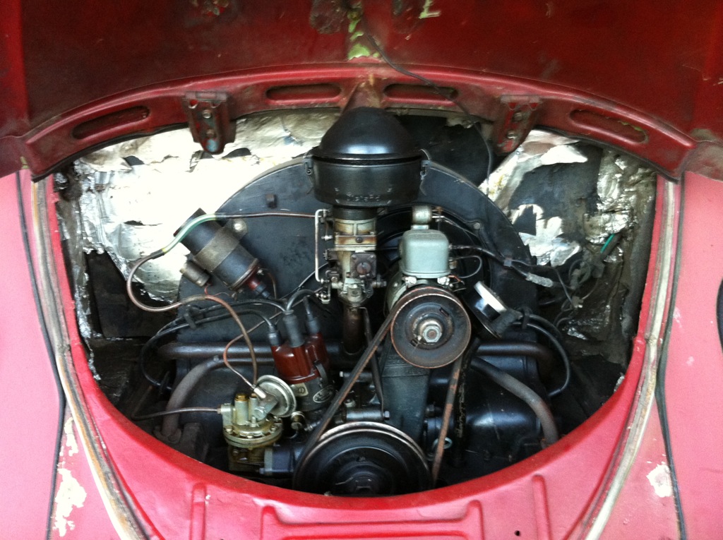

jetzt auch mit bild für den brezel 53 =)

Gut, daß Du das Photo gepostet hast! Alarmstufe rot! :o
Diese zerflederte Feuerwanddämmung kann vom Gebläse angesaugt werden und dann....Überhitzungsgefahr :angry-fire: .
Schmeiß das Zeugs raus und check mal mit Spiegel und Lüfterrad, ob da nicht schon was drinhängt.

haha 2 müllsäcke liegen schon bereit für morgen..
da wird erstmal ausgemistet..teppiche etc schmeiß ich alles raus morgen..
morgen wird sowas wie bestandsaufnahme...da kommt auch das gefledder im motorraum raus..
