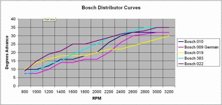

Welche Zündverstellkurve sollte ein guter 009 Verteiler haben ?
mfg Jan

Irgendwas um 24Grad Verstellung. Und damit sollte er fertig sein bei ca.3000U/min.

Mich interessieren nur mal die Kennzahlen.

Beitrag von netter_33 »
Da kann ich dann ja mal weiterhelfen.
gruß Volker
Verstellkurven Boschverteiler-2.jpg (23.62 KiB) 5170 mal betrachtet

Danke....dann brauch ich die ja nicht mehr raus suchen
