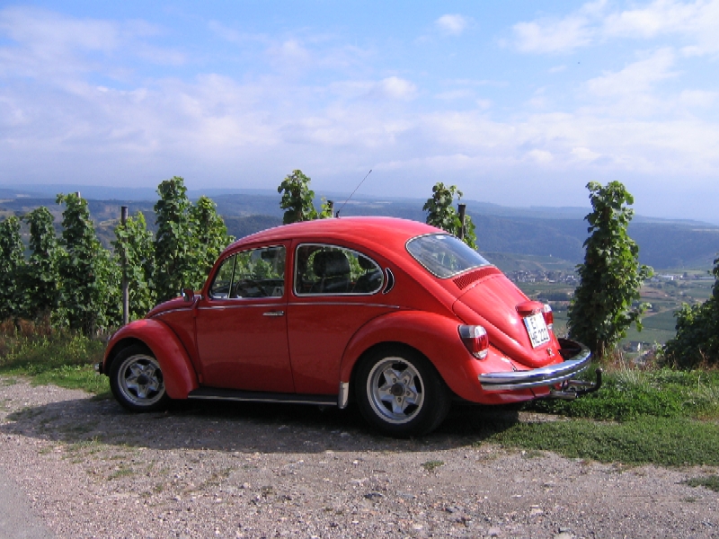

da im Kalenderthread die Frage nach meiner Heckstoßstange aufkam, greife ich diese Diskussion hier nochmal auf.
Was für eine Stoßstange ist das?
Stoßstange vorn:
Stoßstange hinten:
Es kam die Frage auf, ob das überhaupt eine Heckstoßstange ist, weil diese eigentlich weiter über die Kotflügel ragen sollte...
Vom Vorgänger ist mir davon nichts bekannt, der hatte die Frontstoßstange getauscht...

Vorne ist schon die Richtige dran. Hinten ist definitiv ne Frontstoßstange verbaut. Ich würd jetzt sogar sagen, das ist eine vom 1303/1302.

die hinteren Kastenstoßstangen haben bei allen Käfern die gleiche Form, egal ob Mex oder sonstwas.
Die Grundform der Stoßstange ist deutlich stärker gerundet als bei der vorderen.
Das hier ist eine vordere Stoßstange von einem deutschen Käfer ab 69, vor der zeit als die Blinker vorne in die Stoßstange umgezogen sind (74 ?).
Wenn dem so ist, und wenn es sich um eine deutsche VW-Stoßstange (kein Repro-Plunder) handelt, dann ist die im guten Zustand sogar recht gesucht, denn man bekommt kaum noch gut erhaltene vordere original-VW-Kastenstoßstangen ohne Blinkerlöcher (ich suche auch noch eine) zu einem guten Preis.

Die sieht noch gut aus, bis auf ein paar Beulen...Von innen auch.
Dann werd ich wohl mal schauen, wie ich an eine richtige Stoßstange für hinten komme...
Danke auf jeden Fall schon mal für eure aufklärende Hilfe. hauke.

Aussehen sollte das mit der richtigen Stoßstange etwa so:
