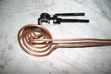

hat jemand schonmal solch Kühlschlangen selbst gefertigt und kann Material und Werkzeug Empfehlungen geben?

Ich kann dir nur sagen das das annäherd NULL Kühlleistung beim èl bringt.Ich hatte das vor Jahren mal getestet bei nem 1600er Serienmotor...keine messbare Kühlung!
Ich vermute mal das das an der zu geringen Oberfläche eines runden Rohrs liegt...
Ich hatte das Rohr damals von Hand um ne art Zylinder/Kegel gedreht...Ergebnis war optisch nicht mal so schlecht...

Poloeins hat geschrieben:Ich kann dir nur sagen das das annäherd NULL Kühlleistung beim èl bringt.Ich hatte das vor Jahren mal getestet bei nem 1600er Serienmotor...keine messbare Kühlung!
MfG Lars
Zum Glück....ich habe die Spirale am 30 PS Okrasa auch verbaut, aber nur wegen der Originalität.
Sinn macht das nämlich keinen, die aufgewärmte Luft wieder durch Ölkühler und Köpfe/Zylinder zu leiten.... :angry-nono:

Ich habe auch eine solche Kühlschlange an meinem Öttinger TSV1800H Motor und die Kühlleistung liegt bei Null.
Wenn ich mal in die Werkstatt komme kann ich dir nachsehen wie groß die verwendeten Kupferrohre sind.
