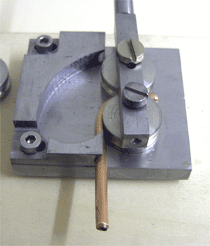

Selbst die üblichen Ziehbiegegeräte (Hier ein Beispiel für kleine Röhrchen) versagen bei den ungünstigen Verhältnis Durchmesser zu Biegeradius zu Wandstärke.
Entweder gibt es derbe Falten oder der Rohrquerschnitt wird stark oval oder das Rohr knickt ein. Mit Sand füllen und warm biegen könnte(!) das Ergebnis etwas verbessern.
