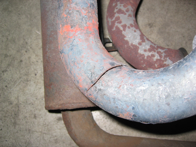

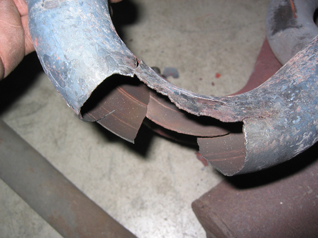

Wichtig ist halt nur, dass man das Band, egal für welches man sich entscheidet, nich um einen normalen Stahlkrümmer wickelt. Meine erste Sauer & Sohn Anlage hat sich dadurch in Wohlgefallen aufgelöst. Bei Regen saugt sich das Hitzeschutzband mit Wasser voll, so dass der Krümmer darunter in aller Ruhe Gammeln kann. Der erst ein Jahr alte Krümmer sah dann so aus:

Das ist heftig ! Danke für die Bilder. Mein Krümmer ist glücklicherweise zu 90% aus nichtrostendem Stahl.

Ich hätte das Band wohl besser nur um die oberen beiden Rohre wickeln sollen, die direkt am Heckblech verlaufen. Man sagte mir, dass man einen S&S Krümmer immer wickeln sollte, weil sonst schnell der Lack vom Heckblech verbrennt. Der Lack hatte gehalten, nur hat der Auspuff auf der ersten Fahrt schrecklich gestunken und gequalmt.

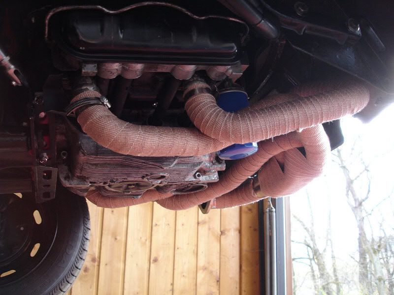

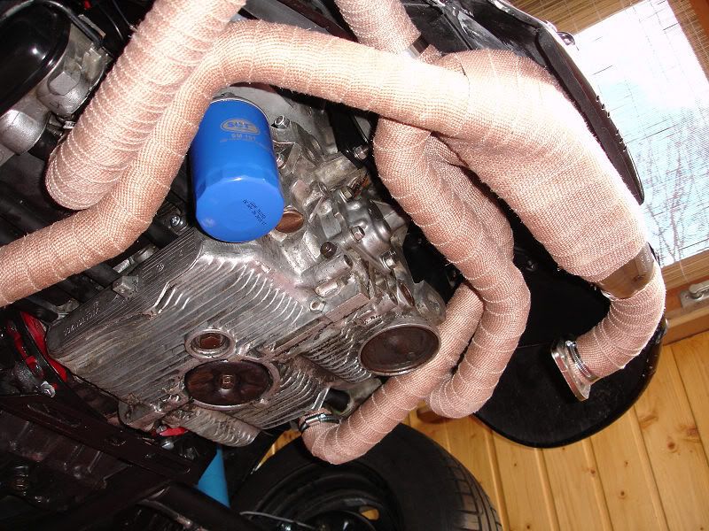

stahlrohre sollte man wohl nicht umwickeln, weil die hitze nicht mehr weg kann und zum reißen führen kann. (gerade am krümmer)
ich hab Thermotec Band drum (Kupfer)
gute Verarbeitung
stinkt halt ein paar KM lang, aber hält sich in Grenzen
große Qualmwolken konnte ich nicht so feststellen
preis ist halt hoch bei den dingern im vergleich zum ebay band
aber spröde isses bei mir noch nicht geworden, aber noch kein Langzeittest
zwecks optik hätte ich besser schwarzes genommen, weil der sammler bisschen rausguckt...
die funktion soll bei allen Farben gleich sein
also auch das schwarze, weil da glaube kein graphit drin ist, nur pikmente zum färben.
Die Thermotec sind ja Keramikbänder, kein billiges Glasfaser
das waren meine 2 cents
