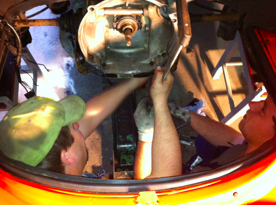

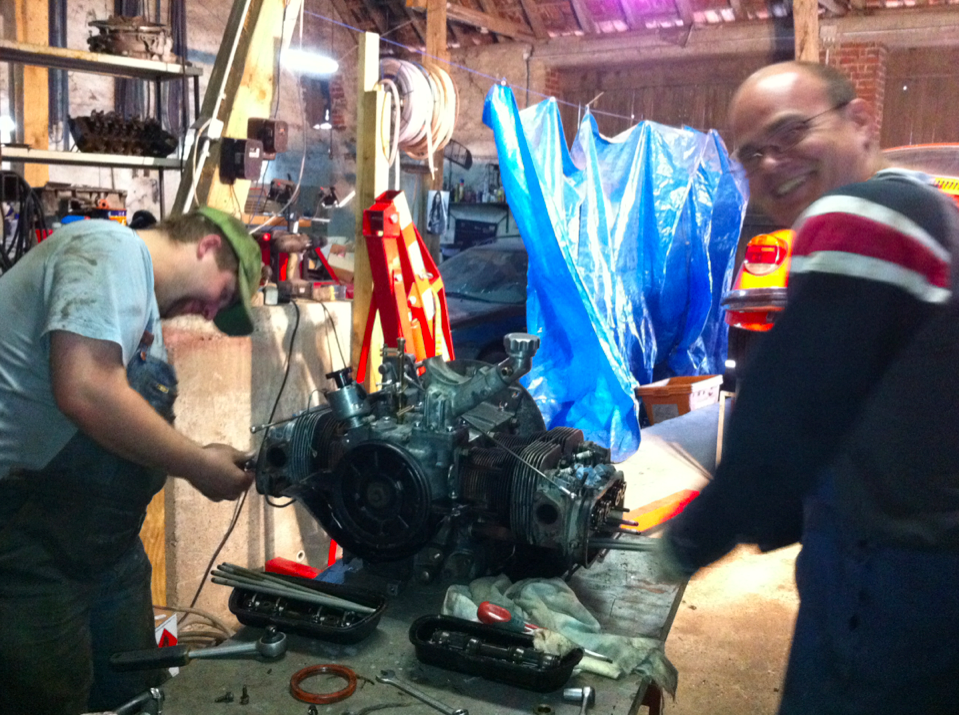

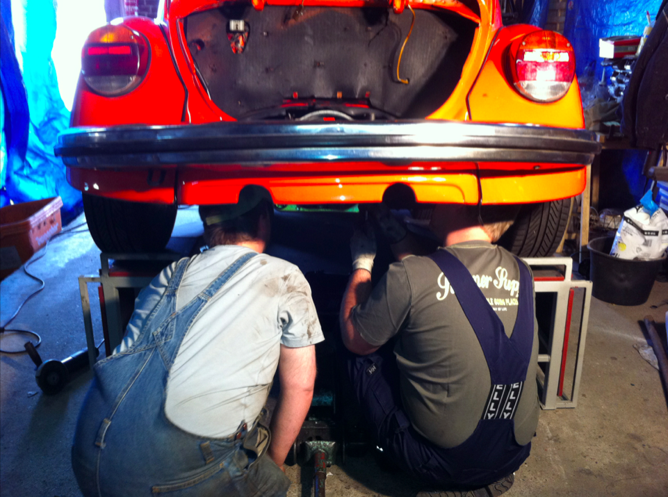

So Motor haben wir gestern erfolgreich ausgebaut! :D :D
Hier gibt es Bilder
Der Chef :D :D
Die Arbeiter
Der Motor inkl. Ölfeld
Verzweiflung :?: :?: :D

hey wie ich sehe war das mal nen Typ3 Block ! Wie misst du denn den Ölstand wenn da nur ne Verschlußplatte drauf ist ?

Die Verschlußplatte ist doch nur für den Typ3-Öleinfüller. Auf dem einen Foto ist doch der Peilstab zu sehen.

Hallo Zusammen,
ich habe auch noch ein paar Fotos gemacht :D
Es war auf jeden Fall der Wellendichtring und der O-Ring undicht.
Gemacht haben wir folgendes:
- Motor ausgebaut
- Alles gereinigt
- Kupplung demontiert, Schwungrad demontiert
- Verblechung demontiert
- Zylinderköpfe demontiert
- Heizbirnen geschweißt (Haltelasche Verblechung)
- Neuen WDR eingebaut, neuen O-Ring.
- Neue Stößeldichtungen, Stößel gelängt und wieder eingebaut.
- 30PS Lüfterkasten angepasst und Montiert.
- Getriebehalterung erneuert hinten.
Hier gibt es Bilder:
