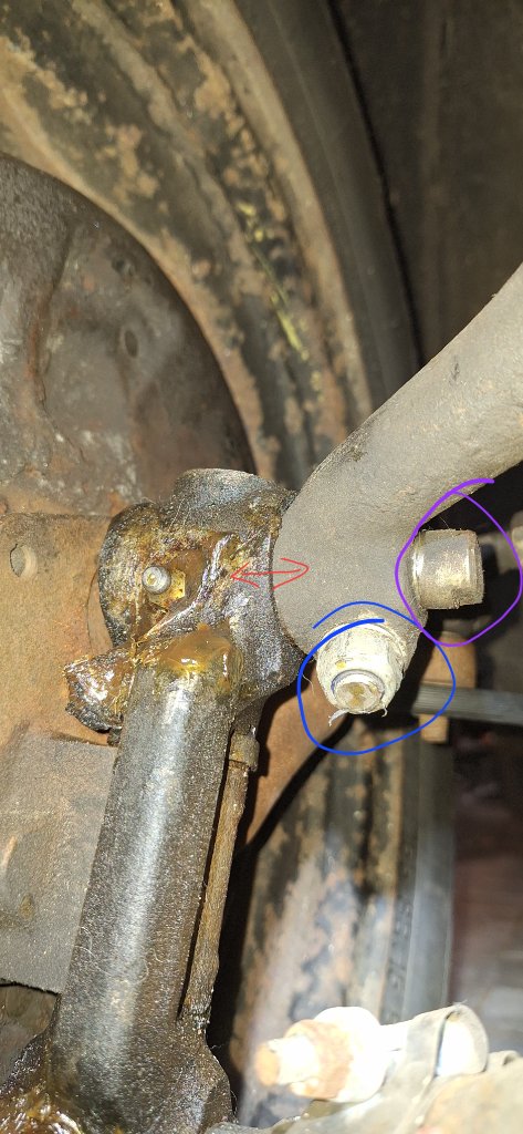

Das rechte Vorderrad hat Spiel.. also wenn man oben ans Rad drückt (wenn er aufgebockt ist) klackert es.
Wenn ich dann von unterm Auto schaue sehe ich, dass der Lagerbügel (insbesondere oben) Spiel hat..
Ich habe dann die Bundbolzen lose geschraubt und den Lagerbügel weiter herangezogen, aber das behebt das Problem nicht. Es klackert genauso.
Nun befürchte ich, dass der Bundbolzen (und ggf. Die Buchse) verschlissen ist/sind. Das Auswechseln geht nur mit ner Presse, oder?
Alternativ gibts wohl auch ein fertiges „überholtes“ Set online zu kaufen, im Austausch zu meinem alten. Das könnte auch ne gute Alternative sein.
Vielleicht hat ja jemand nen Tipp, bevor ich jetzt was bestelle, oder so…

Da müssen die Bundbolzen nachgestellt werden. Siehe Reparaturleitfaden.

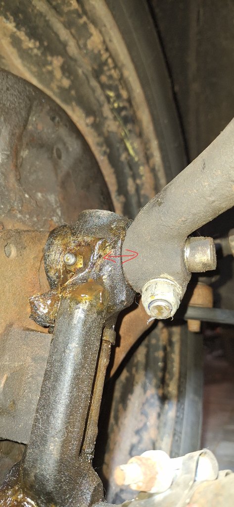

Ja, die Beschreibung hatte ich. und mit meiner Beschreibung oben hatte ich auch das gemeint was dort als "nachstellen" beschrieben ist. (Oder ich hab es falsch verstanden)
ich hab erst die schraube (blau) gelöst.. und dann den Bundbolzen (lila) gedreht, so dass er anzieht. aber selbst wenn ich ihn gut fest drehe, klackt er noch.
Ich kann auch nochmal fester drehen.. aber ich schätze mal, so 20nm hab ich schon auf den Bundbolzen drauf. Man sieht auch am Bolzen in Richtung Tragarm so nen kleinen silbernen Rand. Das is das Stück dass ich angezogen habe.
Dennoch klackt er...

Dann scheint er verschlissen zu sein.

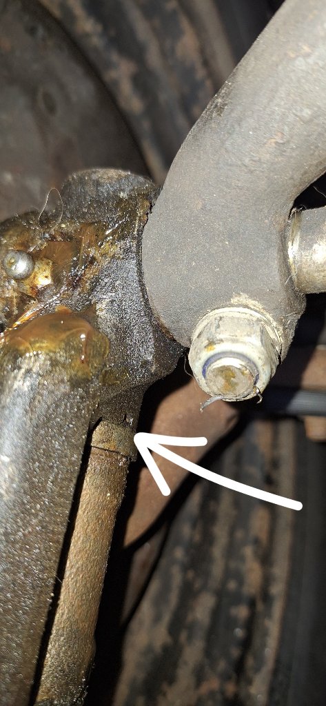

Ok, ich hab mal ein paar Teile abgeschraubt damit ich das alles besser sehe:
Der Bundbolzen scheint zu passen. Das Spiel is eher zwischen Achsschenkel und Lagerbügel. Könnten die Druckscheiben sein. Hab aber etwas Respekt davor die Bundbolzenbuchsen und Achsschenkelbolzen auszutreiben. Wenn ich das mache, sollten dann überall neue Buchsen rein, oder?

Wenn es so wenig Spiel ist, würde ich frisch abschmieren und dann schauen, wie es dann mit dem Spiel aussieht.

Bundbolzen sind eigentlich nie verschlissen...in selten Fällen ist die Stahlbuchse los im Bügel= sehr schlecht!!
Ausgeluscht sind meist die Achsschenkelbolzen/Führungen.
Dafür braucht man aber eine spezielle Reibahle und etwas Erfahrung...dann hält das nach der Revision ein Leben lang wenn man einmal im Jahr die Nippel abschmiert

Vielleicht des Rätsels Lösung: ich hatte schon Bundbolzen, auf denen die Spiralnut nicht ausreichend weit (zum Rad hin) gefräst war. Man konnte sogar mit Gewalt nachstellen, hatte aber immer noch Restspiel; die zu kurze Nut stoppte dann am Anschlag (Klemmschraube) und der Achsschenkel ging nicht weit genug an den Traghebel heran. Hat mich etwas Zeit gekostet, das rauszufinden ...
man kann vllt die Klemmschraube entfernen und mit Kraft den Bundbolzen Richtung Achsschenkel drücken bis kein Spiel mehr zwischen Achsschenkel und Traghebel vorhanden ist, und dann in den Schlitz (dort wo die Schraube klemmt) mit einer Lampe reingucken, ob das Ende der Nut schon sichtbar ist, oder ob da noch genug Nutenweg übrig ist, bzw. ob die Klemmschraube noch in die Nut reingeht (Fummelarbeit). Natürlich dann die Schraube wieder korrekt anziehen ...
In diesem Fall bräuchtest Du nur einen Bundbolzen mit korrekter Nutlänge, etwa dreiviertel Stunde Arbeit ohne Hebebühne.
Ich würde mir die Sache auch anschauen, aber Ostfriesland ist doch weit weg ...
Daniel

Vielleicht is es echt schon mit abschmieren getan.
Eigentlich wollte ich das frisch im Frühjahr machen, aber ich habs dann jetzt einfach mal gemacht.
Scheint als hätte da ordentlich was an Fett gefehlt. Anfangs hab ich nur rein gepumpt, dann kam es erst an der Innenseite raus, aber direkt mein sauberes fett. Dann nach noch einigem Pumpen kam dunkelbraunes Fett an der Außenseite.
Hätte ich mich mal an die Anleitung gehalten!!!
Da steht ja nicht umsonst: erst Lagerstellen gründlich durchschmieren, dabei Bundbolzen mehrfach hin- und herdrehen. Dann erst den Bundbolzen anziehen!
Er hat jetzt quasi kein spürbares oder sichtbares Spiel mehr. Weiß nicht ob das so exakt richtig ist. Aber da man das Spiel garnicht merkt wenn er abgeschniert ist, ist das vermutlich schon richtig so. Ich behalts im Auge. Wenn es wieder mehr wird, muss halt doch mal ein Teil getauscht werden...
Danke für eure Hilfe und Tips!
