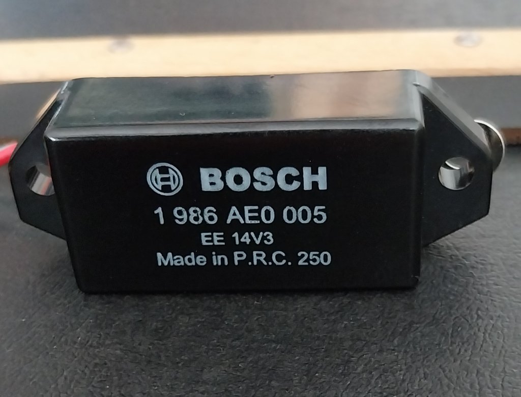

Ich habe mal nach einem Laderegler für eine Drehstrom Lichtmaschine gesucht.
Habe nach langem Suchen einen bei Bosch gefunden.
Der Regler ist wohl für irgendeinen Mercedes gedacht.
Der sieht aber genauso aus, deshalb habe ich den mal bestellt und geschaut ob er passt.
Passt genau und hat die selben Masse.
Der eine Stecker muss geändert werden weil er zu schmal ist.
Die Lichtmaschine habe ich aber noch nicht eingebaut und kann zur Funktion noch nicht sagen.
Sollte aber funktionieren.
Der Hintergrund ist das ich schon die 2te Lichtmaschine eingebaut habe weil die nicht mehr den Strom gebracht haben. Ich habe jetzt die 3te drin und eine neue Batterie aber die Lichtmaschine bringt auch nur 12,6 Volt das reicht so gerade zum fahren weil ich keine Verbraucher im Auto ausser Blinker und Bremslicht habe das hat bis jetzt funktioniert.
Die alte Batterie hatte wohl einen Zellenschluss und hat mir die Lichtmaschinen kaputt gehauen.
Deshalb den neuen Regler gesucht weil die 1 Lichtmaschine neu war hatte ich aber vor 3 Jahrwn schon gekauft und die jetzt drin ist habe ich vor 4 Wochen gekauft.

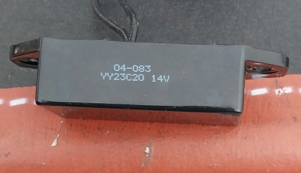

Im Anhang mal Bilder von dem neuen Regler.
Ich denke das es dem einen oder anderen vielleicht hilft.
VG Norbert
