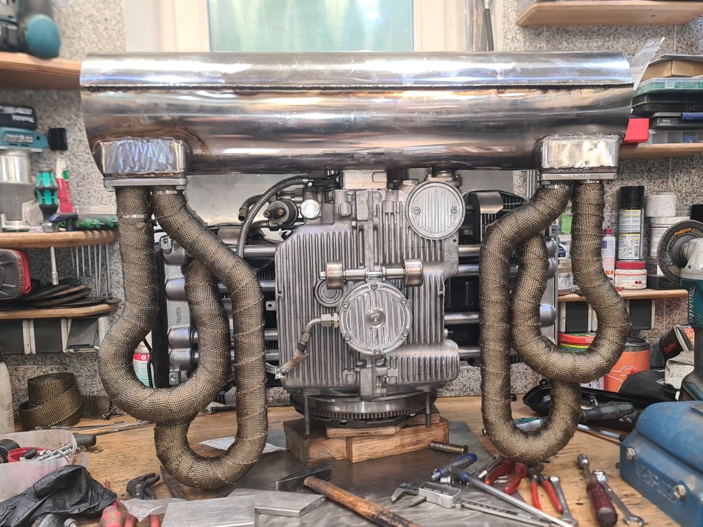

Der Dämpfer ist nun geschlossen die endgültige länge und die Endrohre kann ich erst wenn es im Fahrzeug eingebaut ist machen
Schaumermal wie das dann Funktioniert ist alles frei Schnauze gebaut

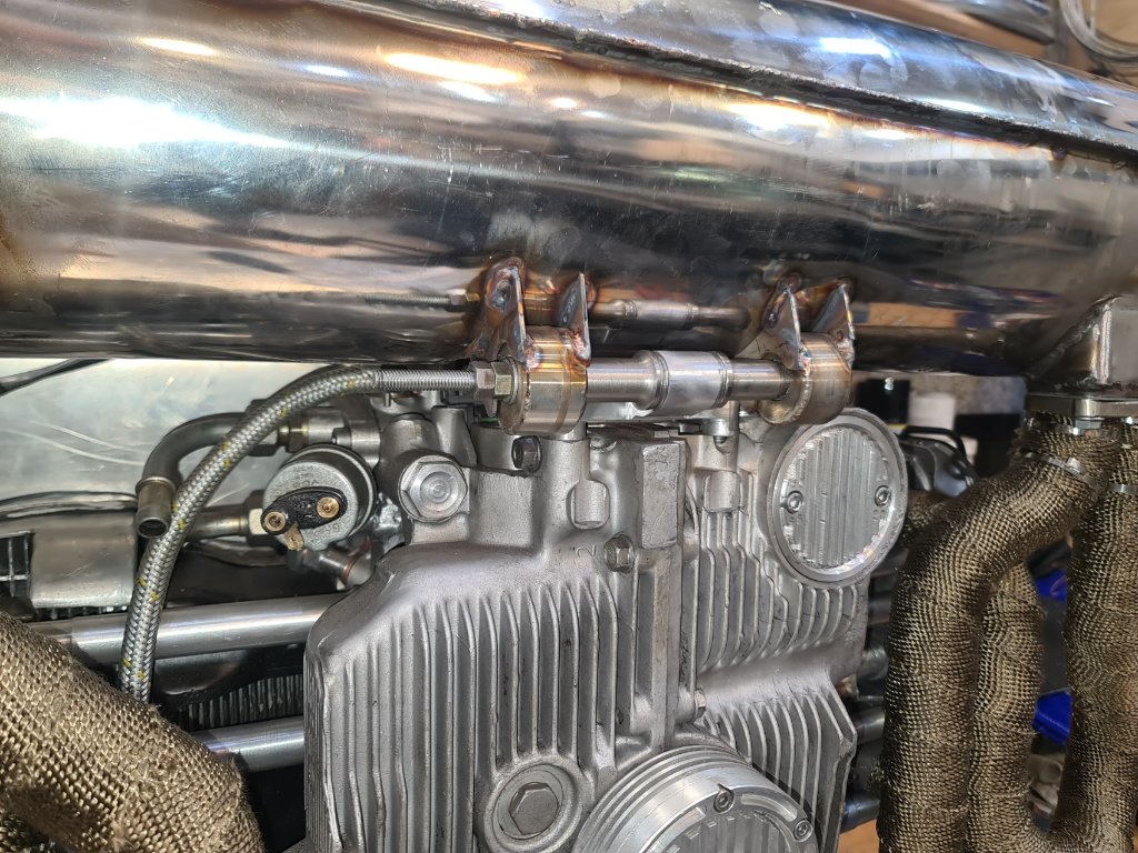

Es geht weiter
Krümmer war schräg
geht gar nicht hab jetzt die eine Seite fertig und Sonde eingebaut
Morgen kommt die andere dran

Die Halterung ist nun auch dran ich habe den Krümmern nicht ganz getraut ob sie den Endtopf auf Dauer ohne schaden halten können
Jetzt noch auf Breite zuschneiden und Endrohre dran dann isses gut
