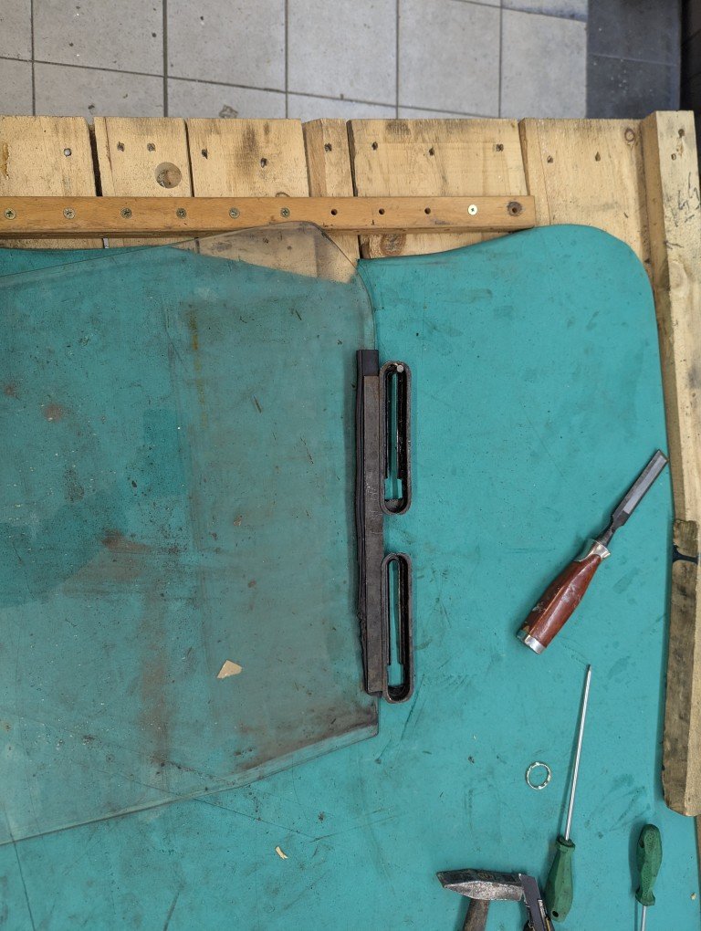

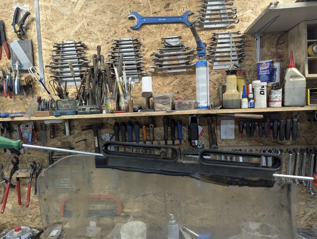

hier gehts wieder ein bisschen weiter, als Erstes mit der Komplettierung der vorderen Seitenscheiben. Hier musste noch die Hebeschiene "transferiert" werden. Erstmal die alte Verbindung lösen, die sich als seeeehr innig herausstellte:
Position Markieren mit Spezialwerkzeug   VW06453 (80er Nagel ;-))
PXL_20260514_083856794 (Mittel).jpg (150.72 KiB) 192 mal betrachtet
Als hilfreich hat sich Silikonspray zwischen Gummi und Glas gesprüht herausgestellt, dann unter Spannung setzen:

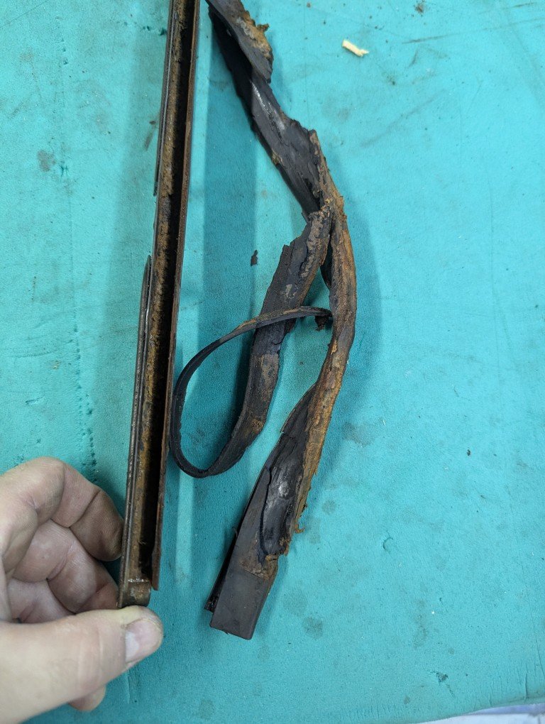

Da ist der alte Kompost:
PXL_20260514_084514446 (Mittel).jpg (167.08 KiB) 192 mal betrachtet

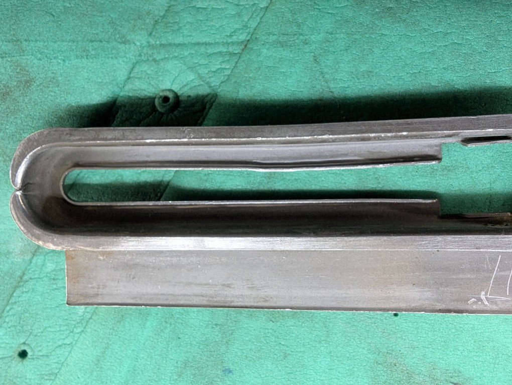

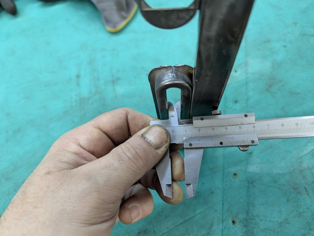

Die Hebeschienen waren noch in Ordnung, brauchten aber etwas Zuwendung. Nach dem Reinigen stellte sich ordentlicher Verzug heraus, der die Schwergängigkeit i. V. m. dem Verschleiß der Gleitstücke erklärte:
PXL_20260514_085816900 (Mittel).jpg (181.7 KiB) 192 mal betrachtet
Entscheidend sind Parallelität der inneren Stege, da diese von den Gleitstücken geführt werden. Ließ sich gut richten und läuft auch ohne Schmierung sehr geschmeidig. Es Empfiehlt sich wohl, die nackte Hebeschiene probesitzen zu lassen und so lange anzupassen, bis maximale Leichtgängigkeit hergestellt ist...

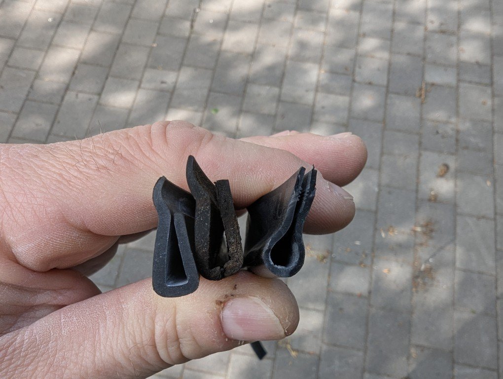

Dann dran damit an die Scheibe...ihr ahnt es viellicht - die nächste Vollbremsung: :angry-cussingblack:
Diese Klemmgummis, die man zum günstigen Endverbrauchspreis kaufen kann, passen natürlich NICHT!!!
PXL_20260508_142422714 (Mittel).jpg (130.19 KiB) 192 mal betrachtet

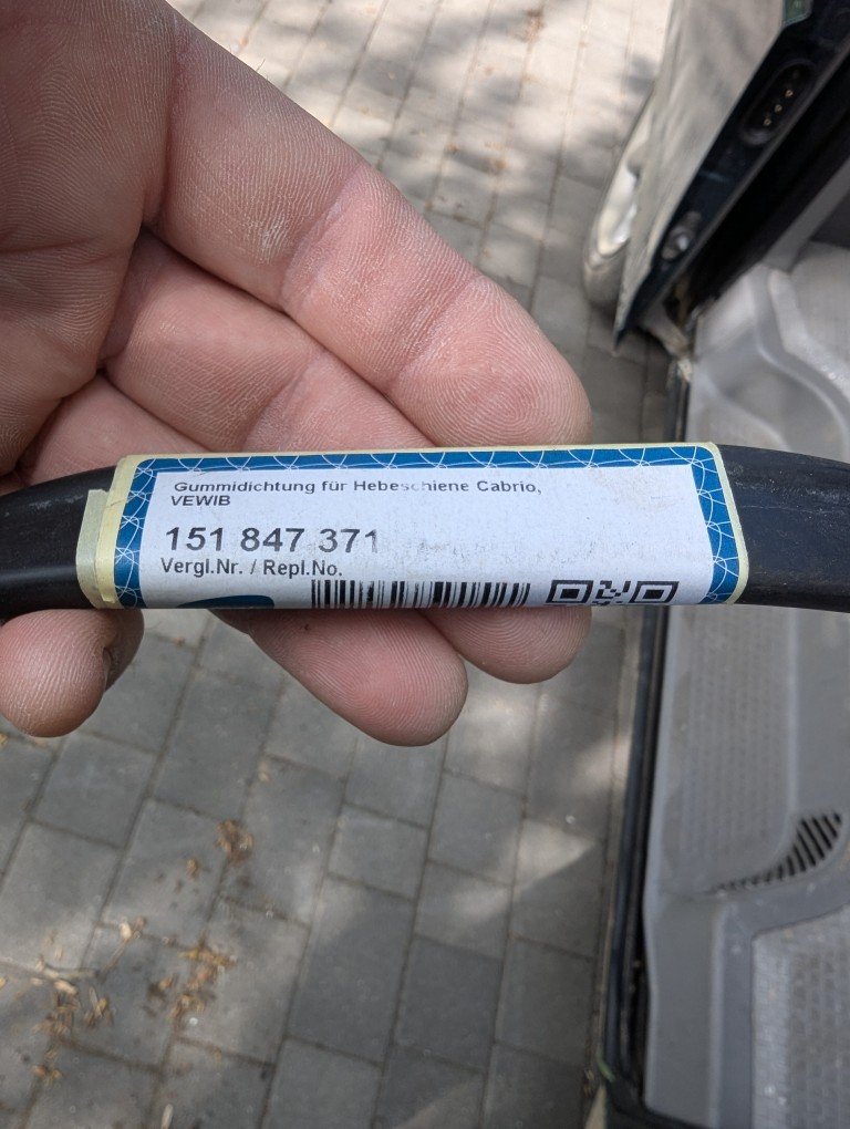

Auf dem Foto seht ihr in der Mitte das Originalteil bzw. dessen Profil und rechts das o.g., als passend verkaufte Teil. Es kann nicht passen, weil es viel zu dünnwandig ist, ergo schlabbert die Scheibe in der Hebeschiene. Links dann das Nachkaufteil, dass ich nach einigem Suchen bei Ralfs VW Teile ausfindig machen konnte:
PXL_20260508_142431455 (Mittel).jpg (131.57 KiB) 192 mal betrachtet
Damit konnte die Montage der vorderen Seitenscheiben abgeschlossen werden. Weiter gehts dann hinten...

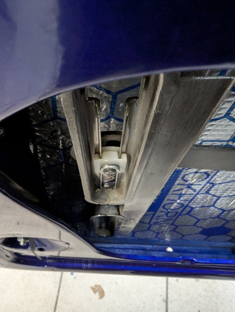

Die Fensterscheiben erst einstellen, wenn Dein Verdeck endgültig sitzt. Vorher brauchst gar nicht anfangen.
Dann vorne an der A-Säule am Frontscheibenrahmen beginnen und nach hinten arbeiten.
Die Einstellmöglichkeiten sind Dir bestimmt schon ins Auge gesprungen bei der Demontage.
