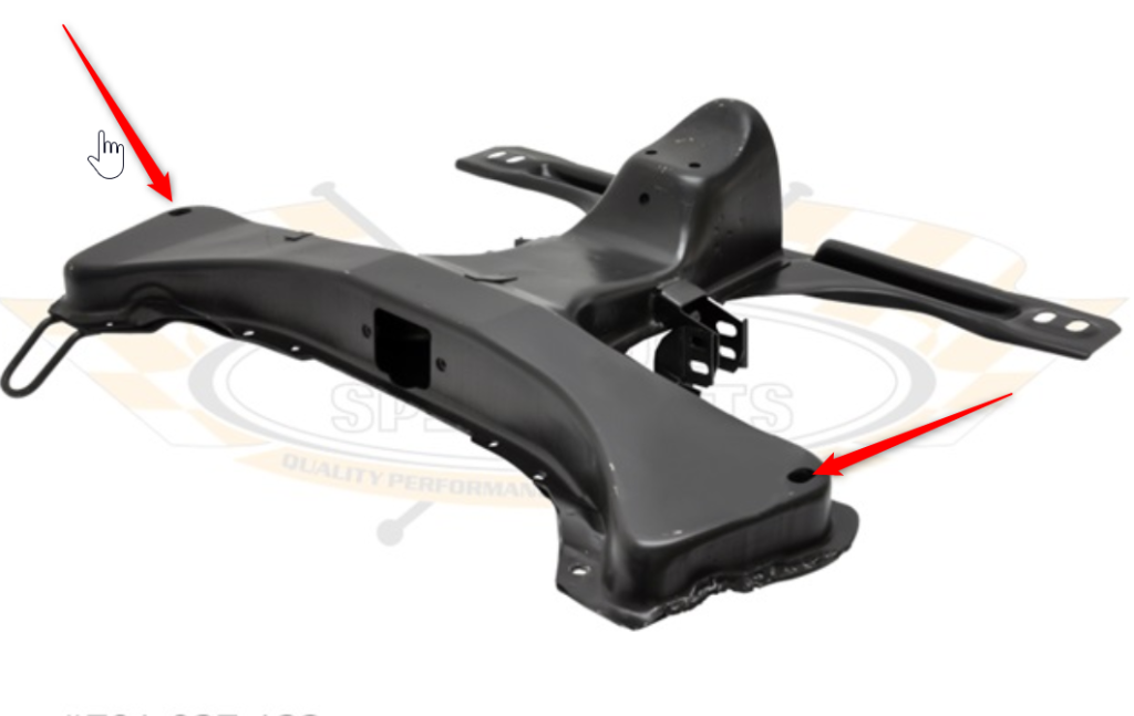

Re: Rahmenkopfunterblech
Hi Jan,
bei mir gehts um ein 1303, also LV. Ich meine die Schrauben, die durch die mit den Pfeilen markierten Löcher in den Aufbau gehen
LG
Michael

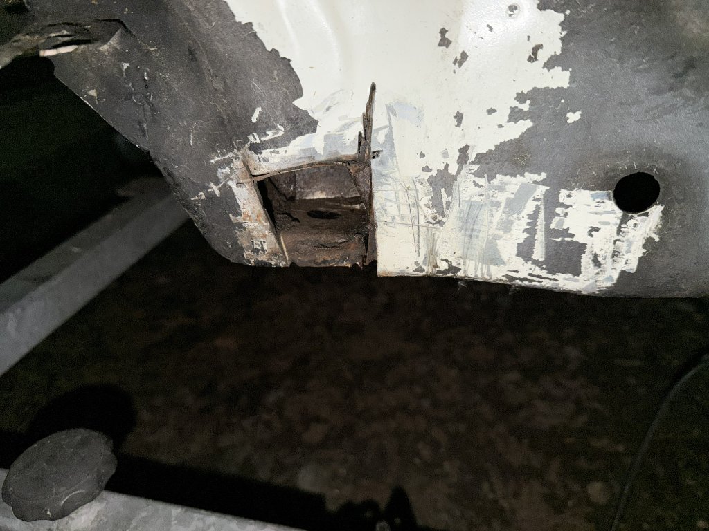

Hallo Wally,
auch dort genügt ein Loch in die Seitenwand. Habe ich auch gemacht und einfach eine Stahlplatte mit Gewinde eingeschweist. Anschließend das Loch in der Seitenwand wieder zugeschweist. Hier braucht man keine zusätzlichen Ersatzteile. Ein Stück blech und ein Stück Flacheisen mit Loch und Gewinde und fertig.
Grüße aus Bad Tölz
Vielen Dank,
genau die Stelle meinte ich!
