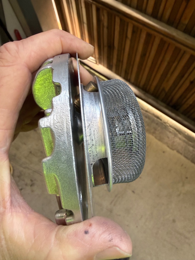

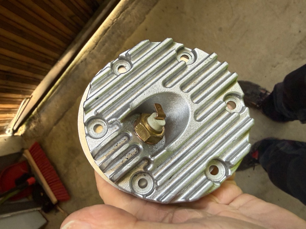

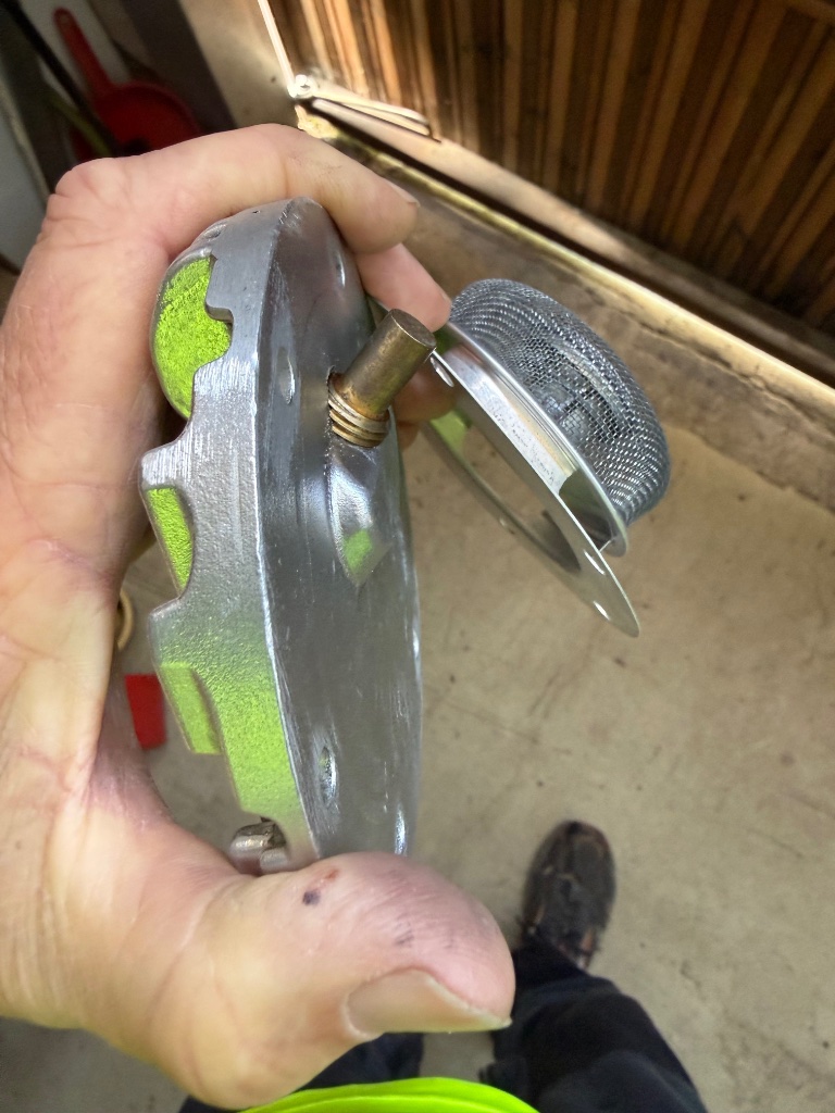

Ist es möglich den Öltemperaturgeber zu kürzen?
Ich hatte keine Lust mehr auf den Peilstab als Öltemperaturgeber.
Das schicke Teil habe ich bei Ebay gefunden.
Leider ragt der Temperaturgeber etwas weit heraus und tangiert mit dem Ölsieb.
Ist meine Idee gut, den Geber etwas mit der Flex zu bearbeiten?
Oder funktioniert er dann nicht mehr exakt.
Ansonsten gehe ich an den Ölsieb und versuche mein Bestes.
Vielen Dank schon mal
Georg

Schickes Teil! Was ist mit dichtunsseitig unterlegen, ist ja noch einiges an Gewindelänge vorhanden? Ggf. kann man dann immer noch die Kante etwas brechen.

Re: Ist es möglich den Öltemperaturgeber zu kürzen?
... Ich habe vor vielen Jahren Mal einen Sensor abgerissen weil zu fest angezogen.... Der war innen hohl.... Abschneiden also vermutlich keine gute Idee....?!
Ich überlege gerade wie ich das gelöst habe... Ich glaube ich habe damals die gleiche Platte verbaut und kann mich an keine Probleme diesbezüglich erinnern....
Oder habe ich im Gehäuse die Bohrung ergänzen lassen bei der Überarbeitung.....? Man vergisst so schnell wieder die Dinge die KEINE Probleme gemacht haben...
Das Sieb etwas verbiegen, prägen.
Spricht etwas gegen die Verwendung eines kurzen Gebers?
an den Geber würde ich nicht rangehen, eher an das Sieb, oder halt noch nen längeren runden Sumpf dazwischen machen...
Bei einer Sumpfverlängerung wandert aber doch das Sieb mit nach unten. Damit ist also gar nichts gewonnen.
Vielen Dank für Eure Anregungen. Einfach das beste Forum hier.
Die Lösung mit dem kürzeren Geber gefällt mir am Besten.
Ob das ganze Teil dicht ist, werde ich sehen. Etwas Bedenken habe ich noch. Auf jeden Fall nehme ich die guten Elring Dichtungen und dann schauen wir mal.
Von der Machart gefällt mir der Deckel einfach. Ich weiß nicht, wer es hergestellt hat, aber es ist mit viel Liebe zum Detail entstanden. Die schönen Kühlrippen und dann noch im Bereich des Gebers hoch gezogen um einen Kontakt zu verhindern.

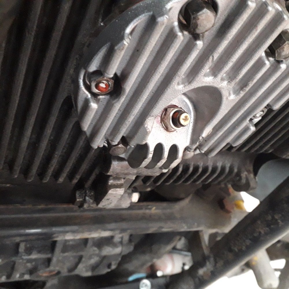

Erst Sieb ansetzen, dann Distanzring, dann den Deckel mit Geber wäre wohl die Lösung.
Allerdings muss dieser Ring (Minisumpf) erstmal erstellt werden.
Habe diesen Deckel auch mal gekauft um dann festzustellen das die Stehbolzen nicht ausreichend weit herausgeragt sind um das Teil ordentlich festzuschrauben.
Beim Einbau des Motors mit dem Rangierwagenheber dann noch die Anschlussfahne des Sensors zerstört.
Über die Messdifferenzen von Sumpfgebern und Peilstäben haben wir ja schon ausreichend diskutiert.
Aus meiner Sicht ist dieser Deckeloptisch toll, technisch wohl nicht vorteilhaft.
Weg war der Steckplatz !!
