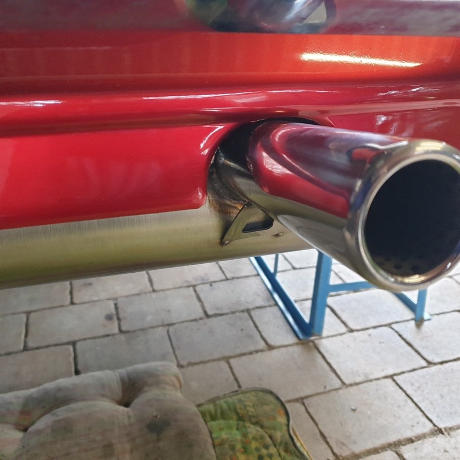

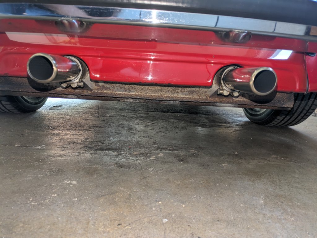

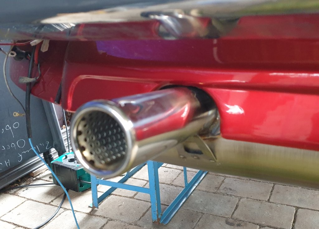

Hallo ich wieder,
für den Typ 4 Einbau hab ich den neueren Halter gegen einen älteren mit den härteren Gummis von CSP getauscht. (Teilenummer mit 311 beginnend)
Mir kommts so vor als wenn der Motor hinten höher sitzt, der Auspuff passt nicht in die Ausschnitte sondern steht an.
Gibts da unterschiedliche Halter???????
So kann das nicht funktionieren.

Ferner kommts mir so vor als wären die Endrohre zu hoch angeschweißt, da man ja leider viel Topf sieht...
Getriebehalter müsste ja 1cm tiefer wenn das passen sollte, dann sieht man noch mehr Topf.
Abschlußblech ist das Originale, da war noch nie jemand dran...

Moin Ralf
Kann man den Endtopf um 180 Grad gedreht
Auch einbauen.
Weil dann sollte doch mehr Luft für die Endrohre
Vorhanden sein
Peter

Hallo, dann werden die Flansche nicht mehr passen...die haben unten 2 und oben jeweils nur eine Verschraubung, die müsste man ändern und ggfls. stören die Verstärkungsbleche der Endrohre an der Schürze....
Guido

So sieht es bei meinem 72er 02 mit einem älteren Tafel Auspuff mit 45mm Endrohren aus. Ist auch ziemlich eng, aber der Topf ragt nicht so weit nach unten.
Gruß Andreas

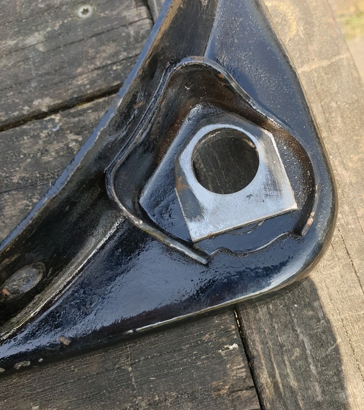

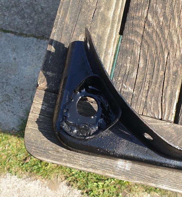

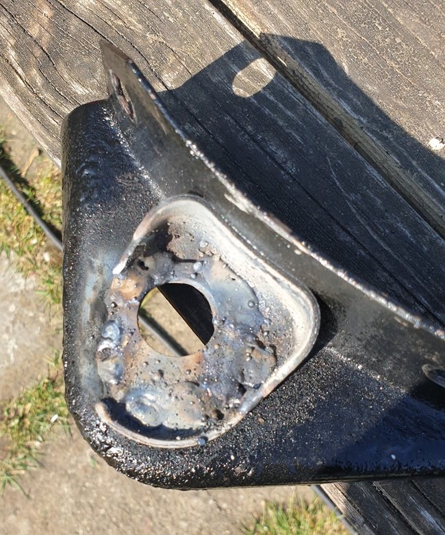

Also nachdem das Problem definitiv von den zu dicken und harten Getriebegummis kommt hab ich mir heute den halter vorgenommen.
Ausgangslage, der untere war mit den modernen Gummis am AS-Motor verbaut, sehr wackelig.
der obere ist der nun verwendete mit den härteren Seriengummis:
Getriebehalter 1.jpg (17.8 KiB) 21569 mal betrachtet
Nachdem der Motor mit dem Wagenheber gestützt war habe ich die zwei dicken Schrauben an der Rahmengabel entnommen, dann den Motor soweit abgelassen wie es optisch überall passt, waren 9mm ca.
Es war klar dass ich nun Langlöcher um diesen Wert nach oben setzen musste.
Also ausgebaut, Langlöcher gefeilt:
Getriebehalter angepasst 1.jpg (169.57 KiB) 21569 mal betrachtet
Ohne Verstärkung wollte ich das aber nicht wieder einbauen, also die beiden Enden an dem alten Getriebehalter abgeflext und mal positioniert:
Getriebehalter angepasst 3.jpg (181.91 KiB) 21569 mal betrachtet
Getriebehalter angepasst 4.jpg (205.93 KiB) 21569 mal betrachtet
Dann fixiert und stabil verschweißt von vorne und hinten:
Getriebehalter angepasst 5.jpg (130.61 KiB) 21569 mal betrachtet
Getriebehalter angepasst 6.jpg (178.56 KiB) 21569 mal betrachtet
Natürlich noch wo nötig verschliffen, wollte aber auch nicht zuviel Material abtragen, sehen tut das da eh keiner:
Getriebehalter angepasst 8.jpg (127.46 KiB) 21569 mal betrachtet
Getriebehalter angepasst 9.jpg (142.25 KiB) 21569 mal betrachtet
So, mit dem Ergebnis sehr sehr zufrieden, alles passt, mit der Motivation dann gleich weitere Teile und vor allem die Elektrik eingebaut/angepasst.

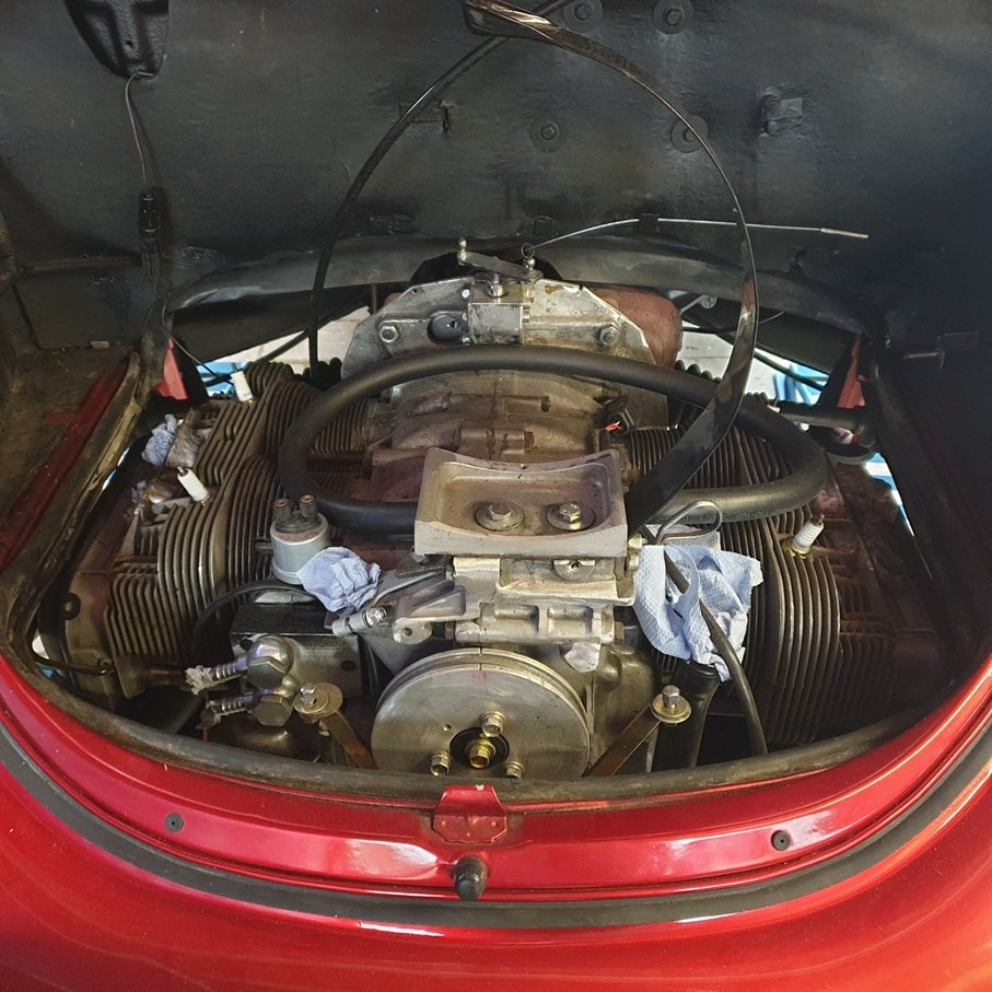

Stand der Dinge heute Abend:
fast fertig 2.jpg (169.4 KiB) 21569 mal betrachtet
Elektrik fertig, Auspuff fertig, Vergaser fertig verschraubt, Lima mit Haube fertig, Riemen drauf, Gaszug fertig.
Es fehlt jetzt noch: Ölkreislauf fertig anschließen (mir fehlen 2m Schlauch aktuell, muss ich nächste Woche besorgen), Benzinkreislauf an die Vergaser anschließen, Lambdakabel provisorisch nach vorne zur Anzeige zur Abstimmung legen, Heizschläuche beschaffen und anschließen, Züge anschließen. Zündkabel Zyl. 1&2 noch einbauen, dann noch den 123 Tune von Lars umprogrammieren lassen und verbauen.
und dann......bin schon auf den ersten Motorstart gespannt...vermutlich nächstes Wochenende...
Das Beste zum Schluß, Haube geht ohne Änderungen problemlos zu dank der Kremmling Haube, die das Gebläse nach hinten versetzt.
Bin sehr zufrieden heute....
