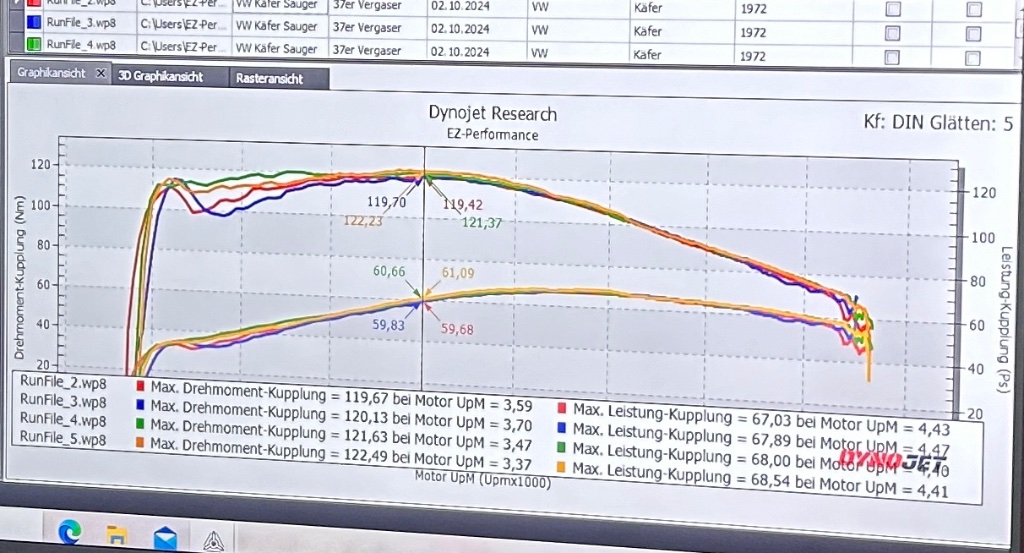

Ich hab 1679, nichts bearbeitet, aber größere Ventile.
37er Vergaser hat nichts gebracht, kann aber nicht schaden! Ersten beiden Messungen 37er, die anderen beiden 34er.
123 Zündung würde ich in jedem Fall machen.
