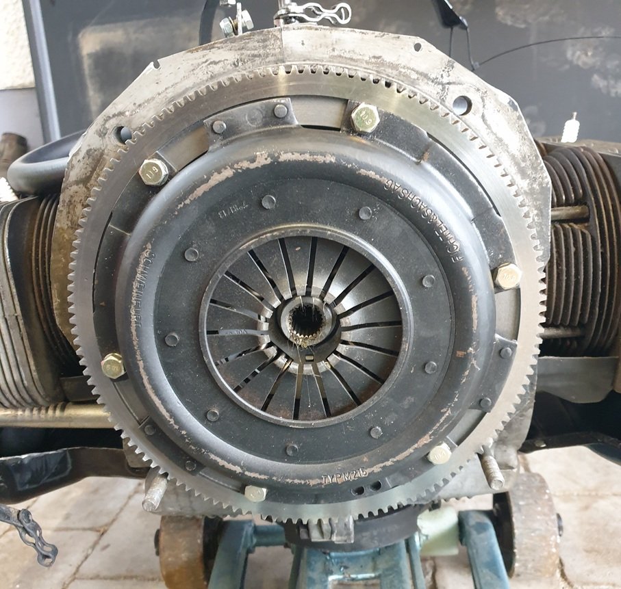

So, auch das ist gelöst, das 914ner Schwungrad sammt der Kupplung wurde nun ersetzt, Axialspiel eingestellt, dann neuer Simmerring verbaut, mit neuem O-Ring im neuen gewuchteten Schwungrad von Dieter Kremmling, Nadellager kam natürlich auch neu.
215ner Kupplung, neues Schwungrad.jpg (184.14 KiB) 4848 mal betrachtet
Mitnehmerscheibe neu, Druckplatte fast neu, beides 215mm
