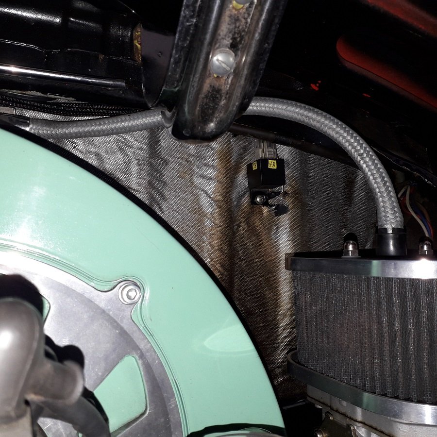

Relais ist verbaut und funktioniert.
Ist ein 40 Ampere-Relais, Kabel in Gewebeschlauch gelegt und Klemme 15 mit fliegender Sicherung (16 Ampere) abgesichert.
War mir aber nicht sicher welche Zuleitung ich nun absichern soll.
Habe mich für das Kabel welches vorher die Zündspule versorgt hat, und nun das Relais ansteuert, entschieden.
Zugegeben, eine deutliche Verbesserung ist nicht so richtig erkennbar.
Grundsätzlich kein unnötiger Aufwand den ich auch im Cabrio betreiben werde.
Gewöhnen muss ich mich noch an die "Trägheit" des Relais, welches gefühlt den Motor später ausgehen lässt.

Re: Zündspule per Relais ansteuern
Absicherung: Entweder das Kabel, das auf die Klemme "30" oder auf die Klemme "87" am Relais kommt. Ist der gleiche Stromkreis. Es gibt aber auch Arbeitsrelais, die schon eine eingebaute Sicherung haben.
Mon,
das Relais macht nur Sinn wenn es einen eigenen Arbeitsstromkreis gibt mit separater Absicherung, ansonsten läuft wieder der Strom über das Zündschloss und verschleißt die Zündschloss-Kontakte und die Spannung an der Zündspule etc. sinkt.
Viel schlimmer ist die Montageweise...Wollst du ein Aquarium nachrüsten!?!?
Alles was an Wasser ins Relais läuft, bleibt auf jeden Fall drin!
Umdrehen!!!!
Umdrehen!!!!
Das hab ich schon bei der Montage bedacht.
Das Relais ist vollständig überdeckt und ein wasserdichtes.
Frage @ Firefox, hast du noch einen Relaissteckplatz bei den Sicherungen unter dem Amaturennbrett frei?
Aus meinem Verständnis heraus wäre das Relais dort auch gut aufgehoben. Der 2,5mm² Draht zum Motorraum ist groß genug und könnte auch noch abgesichert werden.
Heute Abend schau ich mir die Pläne mal an.
Da wäre noch Platz gewesen, mir persönlich aber zu aufwendig.
Steuerspannung von 15 und das Kabel von der Drehstromlima für den Arbeitsstrom waren für mich einfacher.
Das Relais ist oben vergossen, daher auch wasserdicht.
