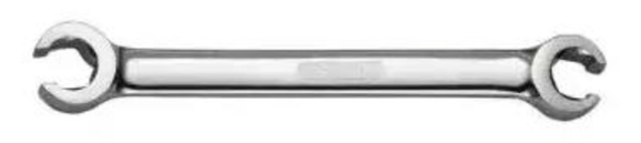

So, mal ein kleines Update.
Die Bremse funktioniert wieder
. Es lag wohl wirklich an einem der Schläuche.
Ich habe alle 4 Bremsschläuche getauscht, was allerdings garnicht so einfach war.
Wer das vor hat, dem kann ich nur diesen Schlüssel empfehlen. Der hat geholfen!

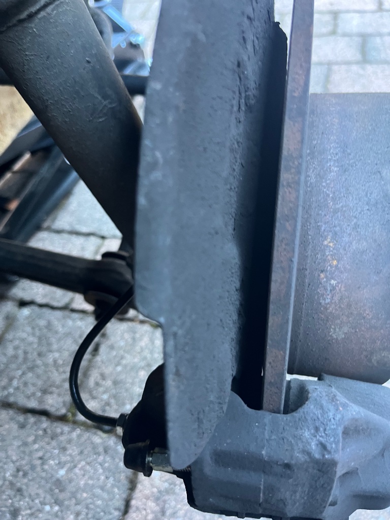

Endlich mal Zeit gehabt, mir die Bremse anzusehen.
Es lag daran, dass ich die Bremse hinten nicht nah genug gestellt habe
Habe die heute nachgestellt und siehe da, jetzt ist der Druckpunkt so, wie er sein soll.
Danach habe ich mir die Bremse vorne mal angesehen. Gibt es da irgendwelche Anzeichen, wo man sehen kann, wie gut die noch ist? Habe mir jetzt nur die Scheibe angesehen, aber die sieht doch noch gut aus, oder? Ist zumindest kein Grat dran.
Belege kann ich nur kontrollieren, wenn ich sie rausziehe, oder?
- IMG_1049.jpeg (243.73 KiB) 5892 mal betrachtet

Nee, du kannst dir die Beläge von schräg oben an der Bremsscheibe vorbei oder beim Blick von hinten auf den Sattel ansehen. Taschenlampe hilft!
