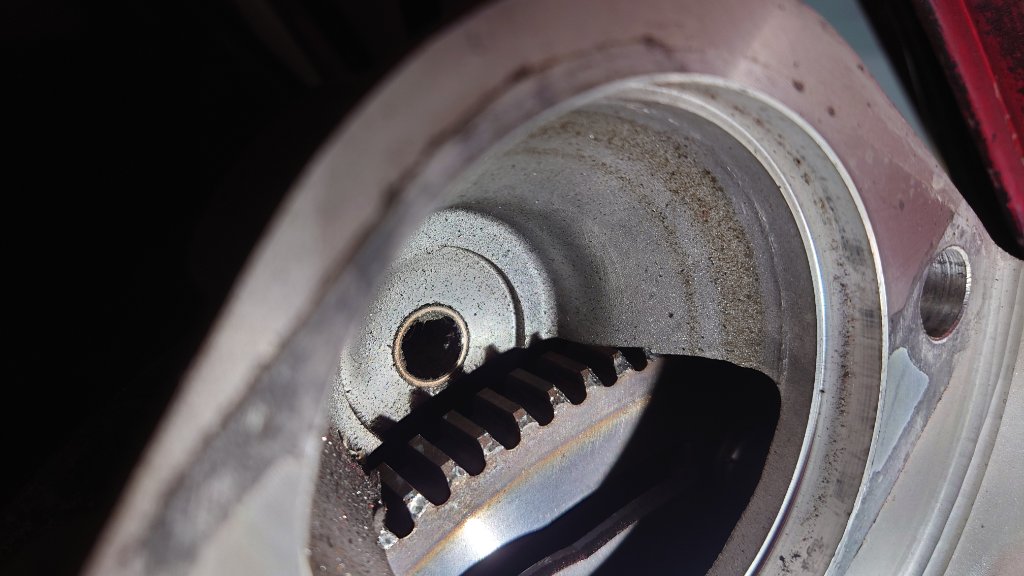

Habe seit dem ich meinen Käfer habe ab und zu Probleme mit dem Anlasser. Teilweise startet er ganz normal und dann wiederum hört er sich so an, als wenn man bei laufenden Motor den Anlasser betätigt. (ich glaube, das Geräusch kennt jeder) Als ob das Anlasserritzel nicht ganz in den Zahnkranz fährt.
Habe ihn heute ausgebaut und das Ritzel hat an den Enden der Zähne schon Abnutzungsspuren.
Obwohl es so aussieht, als ob der Starter noch nicht lange verbaut war (s. Foto)
Welcher verstärkte Anlasser mit ordentlich Power wäre empfehlenswert? Oder lieber einen geführten?

Wenn das Anlasserritzel nicht vollständig ausfährt, würde ich erstmal den Magnetschalter und den Umlenkhebel prüfen. Ich hatte das bei meinem neuen Hochleistungsanlasser auch, da fehlte jeglicher Schmierstoff am Kolben vom Magnetschalter. Wenn der Anlasser ansonsten den Motor gut durchzieht, würde ich die genannten Punkte erstmal prüfen.

Was mir noch einfällt...passt das Ritzel zur Schwungscheibe, wenn der ab und an nicht einrückt?
Ansonsten sollten oben genannte Anlasser das können, der von Lars empfohlene sieht mir wie der Serienanlasser aus...Deiner wie ein Automatik-Anlasser, beide sollten die normalen Motoren abkönnen.

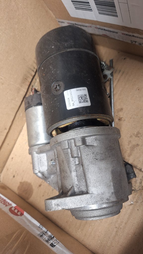

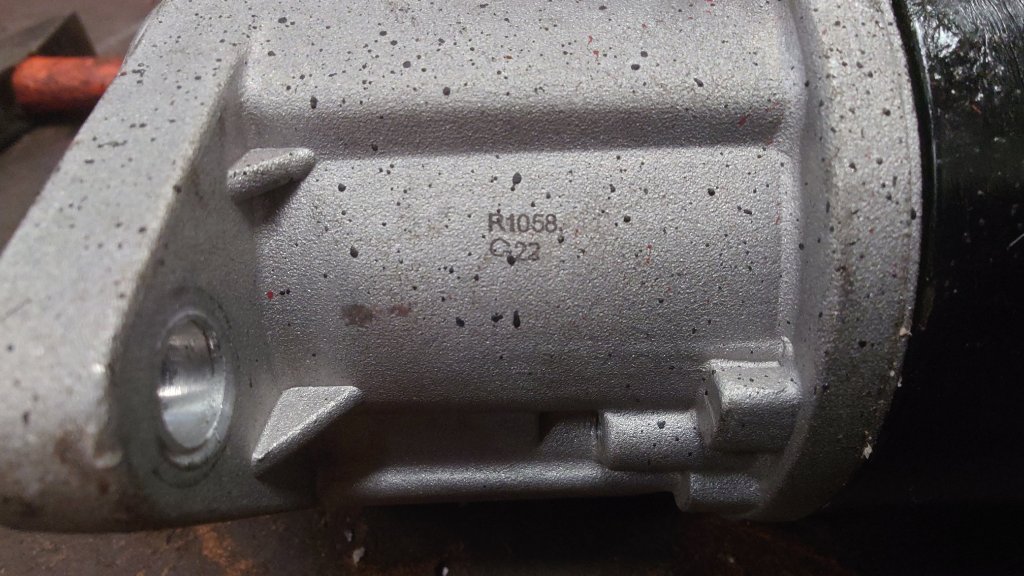

Gib mir mal ne Nummer von dem verbauten auf dem Bild oben, der sieht irgendwie unpassend aus, mal schaun wo der reingehört...

Hallo.
Verbaut ist ein verstärktes Pendelachsgetriebe.
Heute den Anlasser zerlegt und alles was sich bewegt gefettet. Hat leider nichts gebracht. Nach dem fünften mal starten das gleiche.
Anbei noch ein Bild von der Nummer auf dem Anlasser und ein Bild vom Zahnkranz. Da sind auch ganz leichte Spuren zu erkennen.

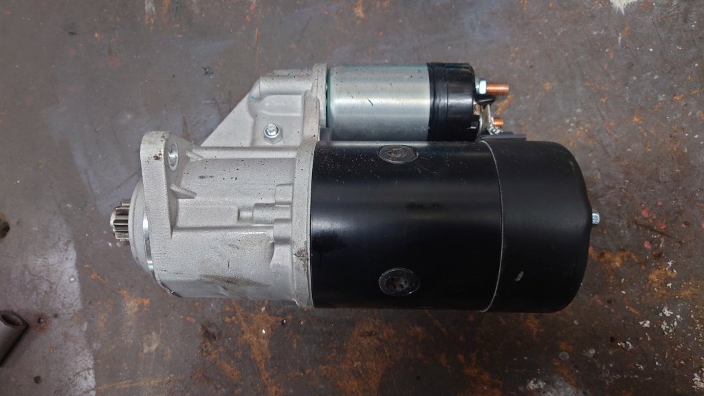

Der Anlasser hat definitiv SEHR viel mehr Leistung als ein Automatikanlasser!Pini1303 hat geschrieben: ↑Mo 9. Feb 2026, 11:01 Was mir noch einfällt...passt das Ritzel zur Schwungscheibe, wenn der ab und an nicht einrückt?
Das der Zahnkranz beim Typ4 MOTOR an einer anderen Stelle ist wie beim Typ1, wäre mir neu!
Wenn z.B. ein Busgetriebe verbaut ist, dann braucht man einen anderen Anlasser.Da ist das Ritzen "länger". Der elektrische Teil des Anlassers ist aber gleich!

Aaah.
Jetzt wo ich mir das Bild genauer angeschaut habe:D
Sowas liegt hier auch noch rum. Anlasser kein Jahr alt. Kam wohl von Bus-ok.
Habe ich damals zu Diagnosezwecken zerlegen sollen. Innen ist alles wie neu.
Der Magnetschalter hat aber so ein hohen Strom gezogen, das Kabel vom Zündschloss bis zum Anlasser angeschmort war.
Genaueres kann sicherlich er der Käferdesasterarndt erzählen...er hatte nämlich dann einen Anlasser bei mir abgeholt:D.

Stimmt, könnte der hier sein:
https://www.bus-ok.de/T2-T3-Anlasser-Au ... 003911023B
