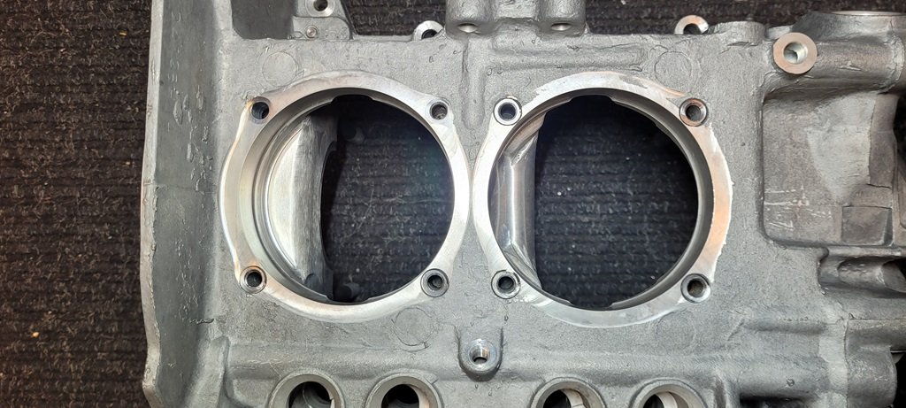

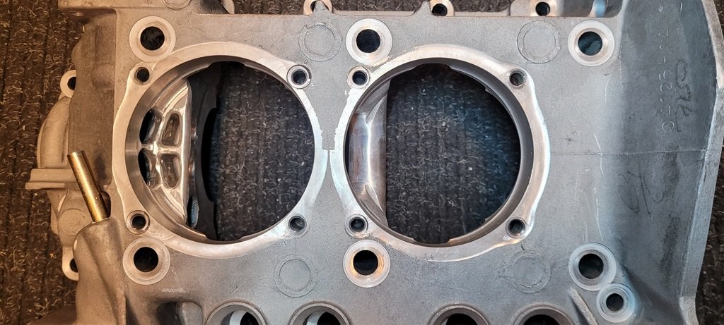

Für ein 94x82 Einvergaserkonzept ein neues Typ1 Magnesiumgehäuse Blow By optimiert.

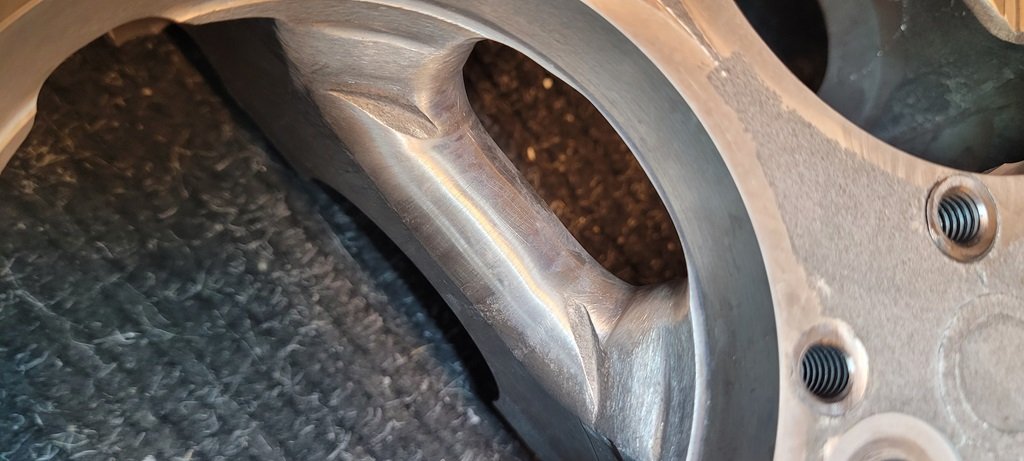

- Lagerstühle verrundet
- Ventilationsfenster vergrössert
- Durchbrüche über der Nockenwellenlagergasse erweitert
- Übergänge im Gehäuse oben zwischen den Zylindern etwas weiter ausgearbeitet

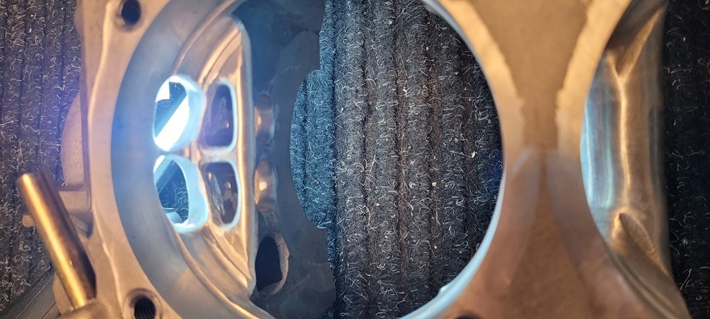

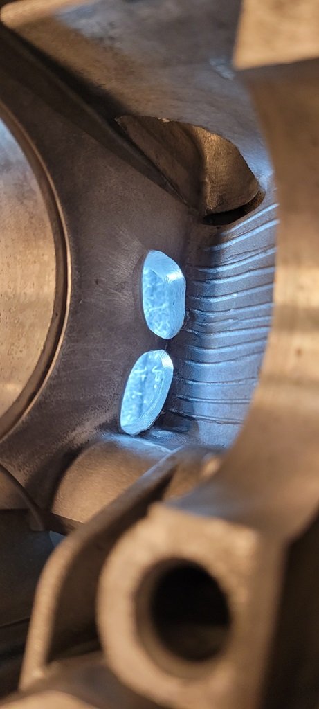

- Durchbruch an Zylinder 2 in den Nockenwellenraum
- Steg an Zylinder 3 verrundet

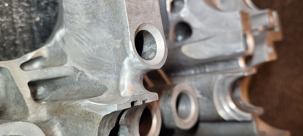

Leider hat das Gehäuse ab Werk Kerben am Lagerstuhl, die ich nicht ganz rausschleifen wollte...

Auf die Frage was es bringt:
Durch das auf- und abbewegen der Kolben und dem Durchströmen der Verbrennungsgase an den Kolbenringe entsteht im Kurbelgehäuse ein Innendruck und ein Pumpeffekt zwischen der rechten und linken Bank und den ggü. liegenden Kolben.
Je besser die Luft entweichen kann, desto geringer der Kurbelgehäuseinnendruck.
Und Entweichen heisst erst einmal in Richtung Entlüftung (Nockenwellenraum).
Die Kolben in diesem Motor werden zwar AA sein, aber nachgearbeitet, sodass das BlowBy von Haus aus geringer sein wird.
Ich habe sowohl mit den Massnahmen an den Kolben oder dem Gehäuse gute Erfahrungen gemacht.

Jürgen, der Kollege hat es bereits korrekt gesagt: Pumpverluste. Diese Gehäuse Bearbeitung mit all den schönen Radien und Bohrungen optimiert lediglich die Pumpverluste. Eigentlich entsteht durch das Umpumpen der Luft im Kurbelgehäuse kein Überdruck, es entstehen aber massive Wirbel und örtliche Druckspitzen die einem das Öl verschäumen können. Sinnvoll ist so eine Bearbeitung auf jeden Fall.
Blowby ist aber was anderes, das sind Undichtigkeiten der Kolben-(ringe...) die Verbrennungsgase ins Kurbelgehäuse durchlassen. Und die sorgen tatsächlich dann für Überdruck darin.

Du hast natürlich Recht...ich hatte den Begriff Pumpverluste nicht verwendet. Die Massnahmen helfen, das Pumpen zwischen Gehäuse vorne und hinten zu verbessern. Gleichzeitig das Ausströmen zur Entlüftung zu erleichtern.
Ein geringfügiger Leistungsgewinn ist dadurch zu erzielen.
