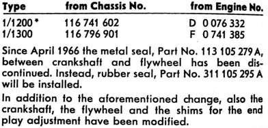

Kann es sein, dass die Papierdichtung für die 30PS Motoren ist? Und die Metall für 34PS?

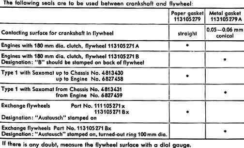

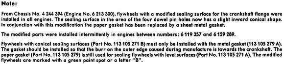

Die 25-30 PS hatten Papier.
Die frühen 34 PS ebenfalls (natürlich größer),
die späten 34 PS + 40 PS Metall.
Falls das mit Papier und Metall nicht stimmen sollte, lasse ich mich gerne eines Besseren beleeren... :)

lothar hat geschrieben: ↑Mi 7. Jan 2026, 17:48
Steve67 hat geschrieben: ↑Mi 7. Jan 2026, 17:32 du hast die richtige Stelle gemessen, das konkave Schwungrad sollte mit "B" gestempelt sein. Das bekommt eine Metalldichtung, das plane eine Papierdichtung
hm, genau anders rum - verrätst Du uns Deine Quelle? :)
Hi Lothar,
hier steht es im Detail.
Viele Grüße
Stefan
https://www.thesamba.com/vw/forum/viewt ... t+flywheel

Re: 1200er Kurbelwelle Schwungrad - Dichtung?
Beitrag von Mika29 »
Schätze das Problem liegt am Schwungrad.
Hab ja die 109Zähne-Version ohne O-Ring… an einem Motor dessen Kurbelwelle eigentlich ein Schwungrad mit O-Ring möchte…
Aber wenn ich jetzt ein 109er mit O-Ring kaufe und dann isses ein Lagerschaden, hab ich auch nix gewonnen..
Hat jemand im Nordwesten Deutschlands ein Schwungrad mit O-Ring rumliegen? Kann ja auch eins für 200mm sein oder 130 zähne.. ich würds mal gern ansetzen.. und messen…
