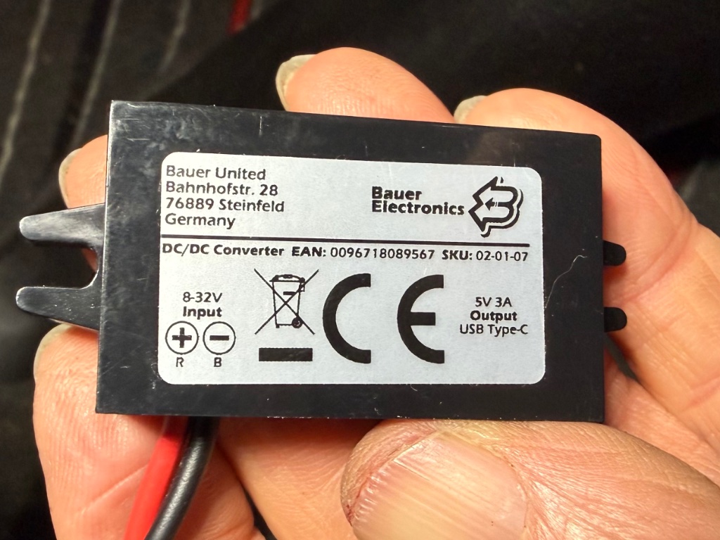

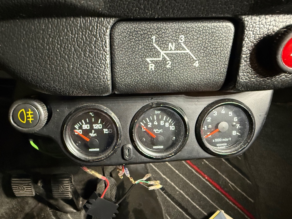

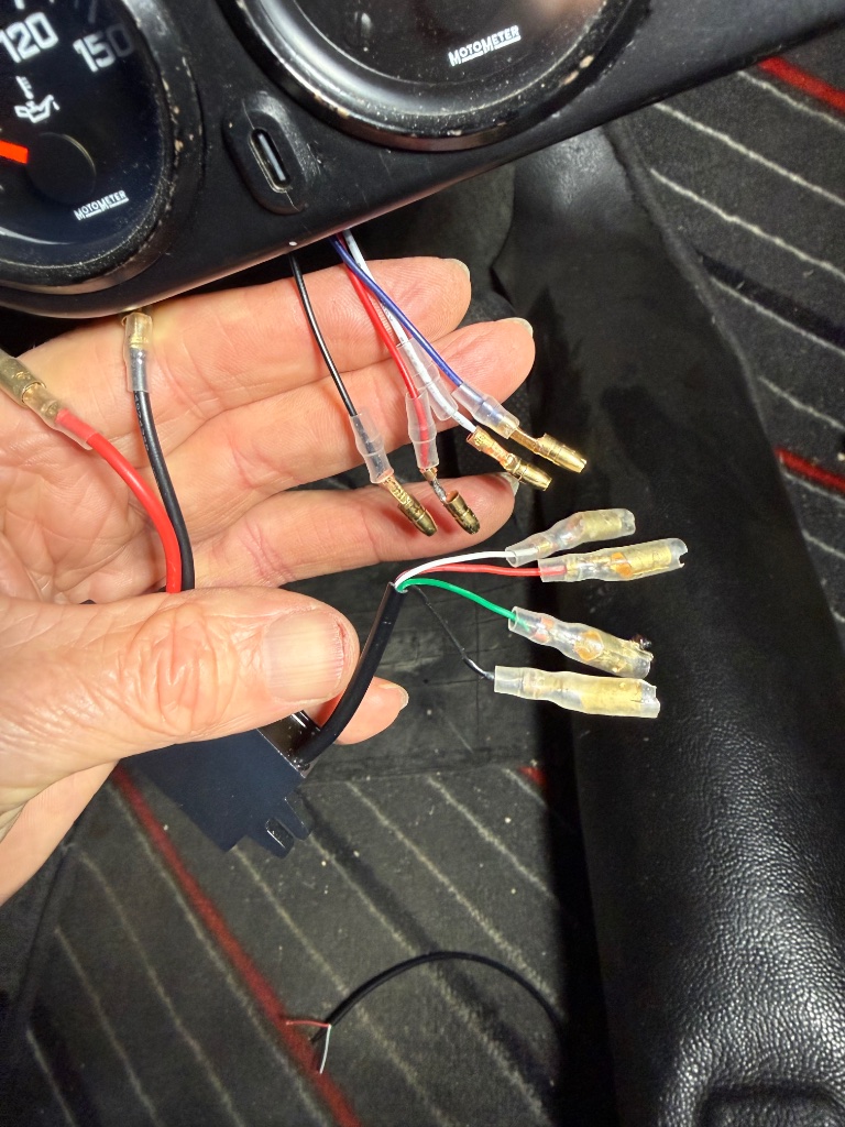

Ich komme da nicht mehr weiter. Vielleicht kann mir jemand einen Tipp geben.
Für mein Handy benötige ich einen USB C Anschluss im Käfer.
Bisher ging das über einen Adapter im Zigarettenanzünder.
Nun habe ich aber den Platz des Zigarettenanzünders für den Schalter der Nebelscheinwerfer benötigt.
Meine Idee war, einfach eine kleine USB C Buchse zwischen den Instrumenten.
Den Konverter und eine USB C Buchse bestellt. An dem Konverter war ein USB C Stecker (männlich).
Den habe ich abgeschnitten und die 4 Kabel mit der Buchse verbunden. Gleiche Farben zueinander (rot, schwarz und weiß) und einfach grün und blau ebenfalls verbunden.
Wenn ich jetzt mein Iphone einstecke, lädt es nicht.
Nehme ich wieder das abgeschnittene Kabel mit dem USB C Stecker, dann lädt es.
Der Konverter scheint also in Ordnung zu sein.
Das Problem liegt wohl in der Buchse.
Kann sich da jemand einen Reim darauf machen?
Kann man eine Buchse (weiblich) nicht einfach durch einen Stecker (männlich) ersetzen
Ich würde mich freuen, wenn mir jemand weiter helfen könnte

beim USB sind die Kabelfarben genormt
rot ist Spannungsversorgung Plus
schwarz ist Spannungsversorgung Minus
Grün und Weiß sind die beiden Datenleitungen
Von den Bildern her sieht es fast so aus, als ob deine USB-C Buchse eine falsche Farbenbelegung hat und damit musst halt schauen, was plus und minus ist. Normalerweise kann man die grün und weißen Kabel offen lassen, wenn man eh nur laden will. Sprich ich würde mal rot und schwarz verbinden und die anderen nicht stecken und dann sehen was passiert. Kann halt sein, dass dein Handy dann nur mit 5V lädt und nicht in den Schnelllademodus wechselt

Hallo Bugster-de, das hatte ich schon probiert. Meine erste USB-C Buchse hatte nur zwei Kabel (rot, schwarz) und es hat nicht funktioniert. Daraufhin habe ich eine USB-C Buchse mit 4 Kabel bestellt......siehe oben.
Mir scheint, dass es wichtig ist, genau die gleichen Farben zu verbinden und es etwas ausmacht, ob eine Buchse oder ein Stecker folgt.
Aber den Konverter gab es leider nur mit Stecker.

Hatte sowas ähnliches auch mal. Bei mir musste ich das Kabel drehen und in die Buchse stecken. Wieso auch immer. Sollte ja immer funktionieren bei usb C.
Wenn alles nix hilft. Vllt das ne Lösung. Dann kannst dein Kabel wie es war wieder zusammen bauen und so ein Ding montieren.

Stecker und Buchse haben eine genau umgekehrte Pinbelegung wenn man sie neben einander hält.
B 1234 B und S 4321 S
Muss ja auch so sein, damit es stimmt, wenn man sie in einander steckt.
Bei USB C erkennt der Controller dann halt wie rum das Kabel angesteckt ist, damit die Datenleitungen richtig beschaltet werden.
